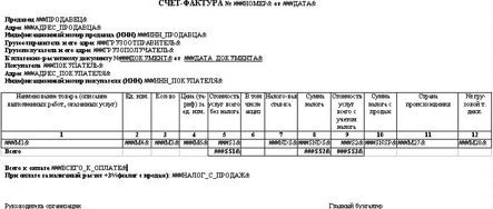

Когда мы в своем распоряжении имеем набор функций для изменения таблицы, можно приступать к решению задачи - созданию документа типа счета-фактуры на базе шаблона. Полный исходный текст и полную версию шаблона счета-фактуры можно скачать по адресу www.kornjakov.ru/st1_4.zip. Здесь мы рассмотрим фрагмент данного документа. Создадим шаблон - документ формата DOC - и разместим его на диске в каталоге нашего проекта. Внешний вид шаблона смотрите на рисунке.
Здесь будем заполнять только табличную часть. О том, как заполнять остальное, читайте вторую часть данной статьи. Для начала наши новые функции скопируем в библиотеку MyWord, которую мы создавали, начиная с первой части статьи. Затем создадим новый проект, на форме которого разместим кнопку, а в процедуре обработки ее нажатия напишем следующий программный текст.
