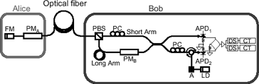

Второй результат преодоления 100-километрового рубежа дальности опубликовала японская "сборная команда". В данном эксперименте использовалась также техника передачи единичного фотона, детектирование которого осуществлялось посредством интерференции (см. схему эксперимента на рисунке).
После передачи фотона на расстояние более 100 км его видимость составила 80%, что соответствует надежности квантовой криптографической системы более 90%. Препринт статьи можно скачать с: xxx.lanl.gov/pdf/quant-ph/0306066.
