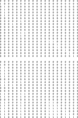

Царственные особы расположены в списке в хронологическом порядке своего пребывания у власти. Для работы процедуры это не имеет существенного значения. Они вполне могли быть расположены и в произвольном порядке. Теперь заполним исходную причинно-следственную матрицу размером 20 на 20 элементов. Будем вписывать единицу (true) в соответствующую позицию, если i-тый монарх является непосредственным родителем j-того монарха. То есть, например, m(2, 6) = true, так как Петр I (№6 в нашем списке) является сыном самодержца Алексея Михайловича (№2 в списке). При подготовке исходного примера я сделал несколько, на мой взгляд, допустимых исключений и обозначил Петра I как непосредственного родителя Петра II (m(6, 8) = true) и Петра III (m(6, 13) = true), хотя в действительности они были лишь его внуками. Без этого кровная династическая преемственность выглядела бы не столь наглядно. В результате получилась матрица, приведенная на рисунке сверху.
Если бы элементы списка не были расположены в хронологическом порядке, то по виду матрицы установить основателя династии было бы затруднительно. Теперь подвергнем нашу матрицу обработке процедурой ancestor. Результат ее работы приведен на том же рисунке ниже. На ней со всей очевидностью прослеживается, что прародителем династии является Михаил Федорович Романов, так как в первом столбце расположено максимальное количество единичек. Существенное генетическое влияние на династическое дерево оказал и царь Алексей Михайлович. Прямая генетическая преемственность чуть было не прервалась Екатериной I, но была восстановлена внуком Петра I, Петром III. Одним словом, полезная процедура. Попробуйте подобрать другие примеры для ее применения. Мне представляется, что их можно придумать множество, и процесс этот достаточно занимателен. Если же вы преподаете информатику, то описанный пример может послужить основой для очередного урока или лабораторной работы.
