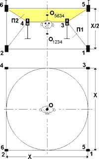

Достаточно начитавшись о 2+2+2, я решил сам проверить данную технологию в деле. В принципе, как и в варианте Dolby и DTS, особой технологии там нет, просто люди определенным образом расставили колонки и запатентовали свое изобретение. То есть, поработать с 2+2+2 может сегодня любой владелец звуковой карты или интерфейса с 6-ю выходами и, соответственно, 6-ю обычными колонками.
Описание стандарта. Есть три пары колонок - фронтальные нижние, фронтальные верхние и тыловые. Чтобы избежать всякой путаницы, разработчики обозначили их номерами, а именно, спереди снизу - 1 (левая) и 2, тыловые - 3, 4, спереди сверху - 5, 6. Фронтальные и тыловые расположены практически как и в системе 4.0 - по вершинам квадрата. Расстояние между правым и левым фронтальными каналами не регламентировано и для ясности обозначим его как Х. Расстояние между верхним и нижним фронтальными ярусами равно Х/2. Система 2+2+2 не предусматривает наличие сабвуфера и центрального канала.
Теперь переходим к практике. По существу, мы имеем дело с двумя наклонными горизонтальными плоскостями (П), состоящими из колонок 1,2,3,4 (П1) и 5,6,3,4 (П2), и одной вертикальной, состоящей из 1,2,5,6 (П3). Боковые, сформированные колонками 1,3,5 и 2,4,6 в учет не берем. П1 и П2 по отдельности являются простыми квадрофоническими полями наподобие того, что мы можем встретить в варианте 4.0. Какой недостаток? Панорамный центр - виртуальный, то есть слушатель должен находиться строго по центру между колонками. Причем центр квадрата в П1 ниже, чем центр квадрата в П2. То есть, как такового точного вертикального центра у данной системы нет.
Поэтому 2+2+2 стоит рассматривать как 2+2+surround, т.е. основное звуковое поле находится впереди слушателя, а тыловые колонки предназначены для эмуляции объема и воспроизведения вторичных спецэффектов. Но это только первое впечатление, от которого я вскоре отказался.
Для примера я взял запись со спецэффектами 5.1 и, преобразовав в 4.0, воспроизвел ее только на 1,2,5,6, т.е. только в вертикальной плоскости, сохранив за колонками 1/2 статус фронтальных, а на 5/6 направил сигнал от тыловых. Уф-ф! Интересно, а вообще, кто-нибудь слышал 5.1, перенеся его в вертикальную плоскость? Я думаю, что был первым или одним из первых. Ощущения - что надо! Но хочется объема, и ощутить звук еще и сзади, но нет таких записей. Трансформация из других стандартов Dolby ни к чему хорошему не привела.
Потом я программно создал крутящийся по панораме звук отдельно для плоскостей П1 и П2, а после запустил его же вращаться и в П3. Когда я завел это все одновременно, то крышу чуть не снесло - реальный 3D-звук с великолепным объемом. С примешиванием шума с эффектом Допплера и добавлением эффекта реверберации я получил просто прекрасную картину, и, действительно, 5.1 не идет ни в какое сравнение.
В общем, на этом я заканчиваю описание своих опытов - они получились, а результаты превзошли все ожидания, правда, к очень многому нужно приноравливаться.
Что странно и удивительно, те же шесть колонок, что и в стандартной многоканалке, а какие новые возможности реально открываются. В общем, я решил сделать пару композиций в формате 2+2+2, написал разработчикам технологии, а там посмотрим... Уверенность в том, что за 2+2+2 будущее, у меня укрепилась.
