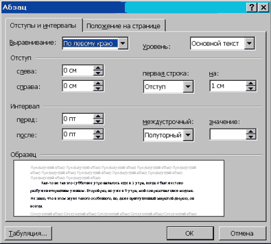

- Идем в меню Формат>Стиль и нажимаем кнопоньку "Создать". Здесь обзовем новый стиль, например, "реферат" и зададим его формат. Вот и она - кнопочка "Формат". Что там внутри? Из этого нам нужно будет определить шрифт, абзац и язык. Выбрать "Русский язык" нужно для того, чтобы правильно работала проверка орфографии и автоматически расставлялись переносы. Что касается шрифта, то здесь, я думаю, ты и сама разберешься, а вот над абзацем поработаем.
Выравнивание. Можно включить по ширине. Зачем оно, ты наверняка и сама знаешь. Вот этими кнопками наверняка пользовалась.
- Ага!
- Отступы. Слева и справа можно оставить по нулям.
- А мне нужно, чтобы слева было 2 см, а справа - 1.
- Это лучше определять не для стиля, а для всего документа. Идем в менюшку Файл>Параметры страницы и выставляем размер полей. Кстати, там можно на всякий случай проверить и размер бумаги. Он должен быть А4.
Что там у нас со стилем? Осталось определить отступ первой строки абзаца - ставим 1 см, и интервалы до и после абзаца - их мы оставим нулевыми. Если нужно будет растянуть текст, сама изменишь. Все! Стиль готов!

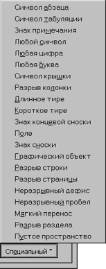

Давай сначала поищем "неправильный" текст. Вот, например, кусок, в котором после каждой строки стоят символы абзаца, а там, где абзацы на самом деле должны быть - пустая строка с одним символом абзаца. Выделяем весь этот кусок и идем в меню Правка>Заменить. В поле "Найти" выбираем (нужно нажать кнопку "больше") "Специальный" и из менюшки - символ абзаца. Еще раз символ абзаца.
Теперь "Заменить на". Здесь нужно выбрать что-нибудь такое, чего наверняка нет в тексте. Например, пять звездочек "*****". Зачем это нужно? Мы вначале заменим те места в тексте, где абзацы должны стоять на звездочки, чтобы потом все остальные ненужные абзацы заменить на пробелы. Итак, нажимаем "Заменить все". Теперь в поле "Найти" оставим один абзац, а в поле "Заменить на" поставим один пробел. Опять нажимаем "Заменить все". Следующий шаг - вернуть на место правильные абзацы: в поле "Найти" ставим пять звездочек "*****", а в поле "Заменить на" поставим один абзац. Жмем "Заменить все" и получаем "правильный" текст. Все! Фокус удался.
- Это не фокус, а шаманство какое-то. Если честно, то я ничего не поняла.
- Ничего сложного здесь нет. Просто нужно видеть все специальные символы и понимать, для чего они.
