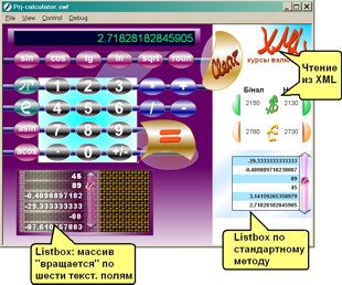

1-е - по lisbox'у...
Два предложенных метода вызвали много суждений, многие даже специально скачали специализированные утилиты, которые считают загрузку процессора. Кратко напомню, о чем там шла речь. Вам предлагалось сделать самостоятельно в коде такую компоненту, как listbox, причем двумя принципиально различными способами. 1-й являлся стандартным: вы создаете панель, размеры которой зависят от количества Item'ов (а по существу, текстовых полей, на ней расположенных). Поверх вы ставите панель-маску, в результате чего наша исходная панель получается как бы в окне. Ну а дальше очень несложными методами делается скроллинг (математика).
Второй метод, который я предложил, заключался в другом: вы берете шесть текстовых полей, расставив их в виде табличной сетки. И в этих полях отображается массив, содержащий Item'ы. Следовательно, математика скроллинга относится только к перебору элементов массива. Я спросил, для каких случаев каждый из вариантов подходит лучше?
Не скрою, стандартный вариант очень удобен, но те, кто взялся писать его в коде, столкнулись с очевидной проблемой: что делать при добавлении нового элемента, редактировании n-го и т.п. Хотя, на самом деле о редактировании речь не шла, все-таки имелся в виду Listbox, а не Combobox. В общем, с этой проблемой все разобрались, а если у кого есть вопросы - пишите.
Во втором варианте с массивом и текстовыми полями, его отображающими, все выглядит более понятно и просто. Но второй вариант плотно привязан к размерам шрифта и рамок текстовых полей, поэтому в стандартном программировании используется редко, за исключением некоторых меню в играх. И, кстати, второй вариант ближе к флэшу, поскольку там нельзя менять заранее определенные в коде шрифты, а масштабирование происходит по отношению ко всему окну, то есть за это отвечает движок флэш-плеера.
Что касается загрузок процессора и т.п., то в обоих случаях они практически идентичны, если речь идет о небольших массивах, и второй вариант даже чуть легче (а listbox'ы содержат небольшие списки). Для вариантов с большими - у второго варианта чуть-чуть нагрузка увеличивается при скроллинге с помощью слайдера. В этом случае вариант с панелью более удобен. Ну, а в общем, ведут себя они одинаково. Вот и все ответы.
Еще одна небольшая тонкость, которая, в принципе, на пользовательский глаз и не заметна: когда вы двигаете панель (1 вариант), она может останавливаться в любой точке, а в случае с текстовыми полями все строки отображаются полностью. Это не критический момент, если на нем не заострять внимание.
В принципе, на иллюстрации показана одна из моих старых флэшевых программ - это калькулятор, результаты вычислений загружающий в listbox'ы, коих два, сделанных по разным методикам, обозначенным выше. Невооруженный исходным кодом пользователь может и не понять, где что...

Итак, дорогие начинающие флэшеры/флексеры... На картинке вы видите не что иное, как калькулятор в моем исполнении. Вам нужно повторить его на самом простом уровне. Но на первом этапе не беритесь сразу за все, ведь за кажущейся простотой есть много подводных камней. Это будет сложный для вас проект, но на нем вы научитесь очень многому.

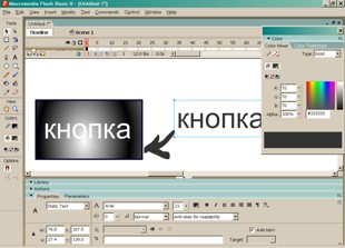

Рисуем и запускаем кнопку
Открыв новый документ флэша, вы выбираете геометрическую фигуру из панели Tools. Это может быть овал, прямоугольник или многоугольник. Меняйте закраску, экспериментируйте с градиентной заливкой. При этом, чтобы изменить ее направление и свойства, используйте инструмент Gradient Transform Tool (F).
Поверх этого элемента вы ставите элемент Text из той же панели Tools. Вводите в него надпись для кнопки, выбираете шрифт, его размер и цвет в панели свойств (Properties). Помещаете текстовый элемент поверх графического. Выглядит красиво? В принципе, да:). После этого переключаете указатель мыши в режим Selection Tool (V) и обводите все элементы. Теперь их нужно сгруппировать (Ctrl+G).
Далее нажимаем волшебную клавишу F8. В результате чего перед вами откроется окно Convert to Symbol, где нужно указать Button, ввести имя нашей кнопки для библиотеки проекта, потом сделать активным флажок Export for ActionScript, ввести имя для экшнскрипта и нажать OK. Все, кнопка готова. Хотите проверить? Загляните в окно Library, где появится ваша собственная компонента.
Далее в окне свойств вместо пустого Instance Name введите свое специфическое название для данной кнопки, и все, теперь она уже полностью готова.
Далее, следует сделать ее не только активной, но и интерактивной, то есть поработать как с кодом, так и с графикой. Переходим в рабочую область и делаем на нашей кнопке двойной клик указателем мыши. Смотрим, что появилось в диаграмме Timeline. Ага, четыре события: Up, Over, Down, Hit. Это то, как она реагирует на события указателя мыши. То есть, для каждого из случаев вы можете поменять практически все, что угодно: форму, цвет, текст, расположение, угол поворота, добавить элементы, слои и т.п. Тут стоит понимать, что данная диаграмма относится только к кнопке и больше ни к чему. Для возврата в обычную диаграмму нажимаете на синюю стрелку в Timeline.
Для того чтобы посмотреть, как все реагирует, смело нажимайте Ctrl+Enter (запуск приложения на исполнение). В результате она (кнопка) анимирована и реагирует. Ну а дальше все нужно делать в программной части. Переходим в окно Actions (следите, чтобы все было на нулевом фрейме).
