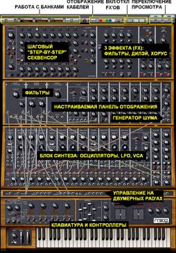

Графический интерфейс
По структуре понятен - мы имеем вертикальный каскад из различных модулей. Всё очень напоминает популярный Propellerhead Software Reason. Но... только напоминает. Вертикальный скроллинг не предусмотрен, это неудобно, хотя всё изображение можно двигать вверх-вниз указателем мыши, к тому же есть несколько кнопок, переключающих позицию просмотра. По существу, они несут в себе некоторую дополнительную функцию, а именно - структурное разделение на три ключевые видимые области:
  • Пошаговый секвенсор, в терминологии его называют "step-by-step".
  • Суммарно - это структурный блок из звуковых осцилляторов, шумового генератора, фильтров, LFO, VCA.
  • Клавиатура и контроллеры.
Это подчёркнуто в описании программы, хотя само введённое разделение на видимые области не имеет большого смысла.

Осцилляторный блок имеет классическую структуру муговских моделей. В данном случае реализованы три так называемые сета, в каждом из которых есть по три простых осциллятора, генерирующие звуковые волны основных форм (синус, пилообразная и так далее). Но структура не так проста, как может показаться на первый взгляд.
  • Во-первых, данные тройки подчинены трём главным управляющим осцилляторам, именуемым Drive. Они, в свою очередь, не являются звуковыми, могут задавать основную частоту для подчинённых, указывать модуляцию и так далее. Таким образом, формируется знакомая современникам система "master-slave". В качестве slave выступают три звуковых осциллятора в каждом из сетов. Впрочем, модуляцию и основную частоту можно создавать и в них самих, в каждом по отдельности.
  • Во-вторых(!), стоит отметить тот факт, что каждый из таких осцилляторов при соответствующей коммутации генерирует сразу четыре формы волны, каждая из которых может предусматривать свою отдельную цепь подключения. Поэтому, если изначально могло показаться, что звук просто формируется только девятью осцилляторами, это не совсем верно. При полном "развороте" схемы у нас получается 9х4, то есть 36 источников.
Как отдельный модуль стоит генератор шума, который может генерировать белый и/или розовый шумы. Этот модуль очень важен в рамках синтеза, потому как позволяет существенно обогатить тембры.

Поэтому фильтрами различных типов интерфейс Moog Modular насыщен под завязку. Они есть на разных уровнях и различных типов. Причём очень частая ошибка при использовании этой программы - пользователь думает, что интерфейс статичен и ограничен только теми модулями, что отображены. На самом деле это не так, потому как в рамках одного из рабочих окон имеется реконфигурируемая или перенастраиваемая панель, в которой можно загружать и менять элементы. То есть, там вы найдете несколько "новых" фильтров и других подмодулей.
Уровневый баланс между сигналами достигается многоканальным микшером, при этом есть и два VCA, другими словами, два отдельных усилителя на выходе.
