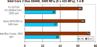

Процессор Intel Core 2 Duo E6400 был разогнан до частоты 3400 МГц (8x425 МГц) с повышением напряжения на 0.1 В.
Тестирование проводилось на стенде открытого типа, что исключает влияние качества реализации вентиляции в корпусе на результаты. Температура воздуха в комнате составляла 26° С. Тестирование повторялось дважды. Кулер FLOSTON уверенно обошёл соперника на тепловых трубках от компании Spire (аналогичной стоимости) и с разгромным счётом побеждает коробочное решение Intel.
Выводы
В своей ценовой нише кулер FLOSTON FCU999HCSAC - решение нетривиальное и примечательное. Отличаясь весьма компактными размерами и невысоким уровнем шума, система охлаждения демонстрирует хороший уровень эффективности, что достаточно для охлаждения умеренно разогнанного процессора Core 2 Duo.
