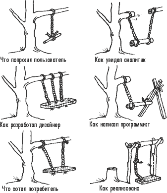

Прежде, чем рассказывать непосредственно про гибкие методологии, необходимо пояснить, для решения какой, собственно, проблемы они появились. Если коротко, суть проблемы состоит в том, что, начиная с самых первых программных проектов и по нынешний день, разработка программного обеспечения была и остаётся мало предсказуемым и далеко не всегда успешным делом. Значительный процент проектов по созданию программного обеспечения по-прежнему заканчивается с превышением бюджета, сроков, а созданные в результате программы часто не до конца отвечают требованиям пользователей либо приносят мало реальной пользы бизнесу. Перечисленные проблемы являются основными проявлениями так называемого кризиса программного обеспечения. Несмотря на значительные интеллектуальные усилия, потраченные на поиск способов преодоления кризиса, до сих пор так и не найдено сколько-нибудь универсальное решение (как часто говорят, "серебряной пули"). Гибкие методы - это современный ответ программной индустрии на вопрос как же всё-таки надо выполнять проекты, чтобы они с большей долей вероятности завершались успехом и приносили удовлетворение всем заинтересованным сторонам - и прежде всего, заказчику и команде проекта.
| Рис. 1. Одна из вариаций знаменитой карикатуры, иллюстрирующей типичные проблемы программных проектов |

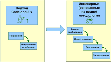

Однако обо всём по порядку. Как известно, человечество стало разрабатывать программное обеспечение относительно недавно - разработка больших программных систем началась всего около 50 лет назад. Вполне естественно, что ранние подходы к разработке были мало формализованы и представляли собой процесс, который принято называть Code-and-Fix (кодирование и исправление). При таком подходе разработка программного обеспечения начинается непосредственно с кодирования (без предварительного планирования, анализа требований и проектирования). После этого найденные в коде проблемы (дефекты, несоответствие требованиям и т.п.) исправляются путём внесения множественных изменений в код. Неудивительно, что после некоторого количества таких изменений система становится запутанной, её сложно поддерживать и расширять. Со временем стало понятно, что для создания больших устойчивых программных систем нужны более продуманные и формальные подходы. В поисках решения проблемы внимание было обращено на более зрелые к тому времени области человеческой деятельности, связанные со сложным производством - прежде всего, на системотехнику (systems engineering), а также другие инженерные дисциплины, такие как проектирование и строительство мостов, сооружений и т.д. В результате попытки использовать проверенные в других областях инженерные методы для разработки программного обеспечения появилась новая дисциплина - программная инженерия (software engineering), а в качестве фактического стандарта на долгие годы утвердились так называемые инженерные методологии разработки программного обеспечения. Эти методологии также часто называют основанными на плане (plan-driven), потому что в их основе лежит предположение о том, что процесс разработки программного обеспечения является детерминированным инженерным процессом, который можно спланировать от начала и до конца и выполнить в соответствии с планом, используя формальные инженерные подходы. В качестве основного варианта построения жизненного цикла использовался водопадный жизненный цикл, предполагающий однократный проход по фазам анализа требований, проектирования, кодирования, тестирования и т.д. Таким образом, как показано на рисунке 2, первый фундаментальный сдвиг в области методологий разработки представлял собой переход от хаоса подхода code-and-fix к строго формализованному подходу, принятому в инженерных методологиях.
| Рис. 2. Переход к инженерным методологиям |
