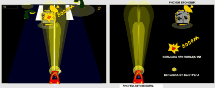

Второй этап. Автомобиль гангстеров
Рисовать автомобиль гангстеров можно по вашему усмотрению. Данный объект будет являться составным. Для красочности, помимо самого рисунка, изображающего машину, который можно сделать с помощью инструментов "кисточка" и "заливка", мы ещё предусмотрим полупрозрачные элементы, которые у нас будут ассоциироваться со светом фар. В прошлом задании вам предлагалось самостоятельно сделать схожие объекты на дороге, а именно - фонари, в рамках которых также использовались рисунки и полупрозрачные элементы, показывающие свет. Если же эта операция вызвала сложность, то сейчас на примере автомобиля вы поймёте, как нужно всё делать.
Итак, сначала рисуем автомобиль. После этого с помощью инструментов "линия" и "овал" создаём элемент, соответствующий свету от фары (правой или левой), закрашиваем в жёлтый цвет. После этого группируем его (Ctrl+G), сохраняем как графический объект (F8, после чего в окне выбираем Graphic). В окне свойств (Properties) вы можете указать в процентном соотношении степень прозрачности (альфа-канал), то есть, сделать элемент полупрозрачным, так, чтобы просматривалась дорога.
Путём копирования создаём второй такой же объект и подсоединяем всё к рисунку машины. Если у вас возникают проблемы с расстановкой элементов между собой (например, свет фар может находиться над изображением машины и мешать), то используйте из выпадающего pop-up меню, вызываемого правой кнопкой мыши, закладку Arrange и управление расположением (Bring to Front - выдвинуть над, Send to Back - поместить за).
Свет фар можно заливать и градиентно, после добавив полупрозрачности, тогда эффект свечения будет более реалистичным, но тем самым вы усложните расчёты, поэтому для простоты пока лучше это не использовать. Например, в представленном примере ваш покорный слуга сделал сложный свет от фар, используя множество полупрозрачных элементов.
Итак, когда у нас всё готово, объединяем все составные элементы, группируем их (Ctrl+G) и конвертируем в Movie Clip (F8). В окне Properties в поле Instance Name вводим название объекта, которое будет использоваться в коде, например, "automobile".

Третий этап
Броневик инопланетян создаётся и рисуется таким же образом, с одной лишь разницей - он не управляется с клавиатуры, а изменение направления его движения носит случайный характер. Для реализации такового вам необходимо в самом простейшем случае ввести отдельную переменную, за которой будет закрепляться некое случайное значение, например, в событии onEnterFrame вы прописываете:
bronevikNapr = random (2);
...после чего закрепляете за этим значением выбор направления движения. Отдельную трудность у вас вызовет именно сам факт вызова random-режима при каждом обновлении кадра. То есть, скорость этого обновления велика, поэтому броневик будет дёргаться из стороны в сторону. Предусмотрите вариант сглаживания. Это просто, только вам нужно немного подумать.
Bang-Bang!!!
Четвёртый этап - это реализация стрельбы, для чего вам нужно создать два новых графических объекта: вспышка при стрельбе (automobileVspyshka) и вспышка при попадании (bronevikVspyshka), а также в любом из аудиоредакторов записать звук выстрела, сохранив его в файл, например, с названием "hit.mp3" в директорию проекта.
