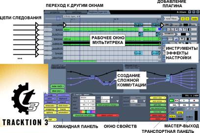

Программ "многодорожечной записи плюс MIDI-секвенсор" (проще говоря, мультитреков) выпущено достаточно много, но наиболее простой и понятной в изучении является Mackie Tracktion. Многие сейчас могут рассказать о том, что аранжировки достаточно эффективно собирать в FL Studio, и рекомендовать вам эту программу для создания того же а-ля "техно". Но нас интересует быстрый и качественный результат. FL Studio сложна в изучении, потому как это модульная программа, включающая множество окон, к тому же в ней не явно прослеживаются взаимосвязи между разными структурными блоками. То есть, она не располагает к быстрому освоению. Для того, чтобы получить простую аранжировку, нужно достаточно долго провозиться, особенно начинающим. Второй момент, который стоит выделить отдельно, - качество инструментария. Не всегда выходной результат, собранный из того, что уже есть в комплекте FL Studio, сможет удовлетворить заказчика. А если вы начнёте использовать внешние подключаемые модули (плагины), то очень легко во всём запутаться. То есть, на самом деле эта программная система хороша, но при условии, что вы сможете её изучить досконально вплоть до уровня интуитивного использования. Перед этим стоит задуматься и о том, что интерфейс и организация рабочего процесса в FL Studio являются уникальными по сути и практически нигде больше не повторяются. То есть, потратив время на их освоение, вы не сможете с лёгкостью пересесть на программы, предусматривающие классический подход к созданию аранжировок. А классический выражается в наличии мультитрековой программы (основного цеха) и множества подключаемых модулей (плагинов).
Cubase, Nuendo, Samplitude (Sequoia) - представители старого поколения звукового софта, которые давно переросли свои изначальные структуры. Поэтому лучше обращаться к современным аналогам, кстати, во многом они несут в себе новую, понятную современникам философию. И на самом деле, в этом сегменте ничего проще и понятнее Tracktion, учитывая его возможности, на данный момент не придумали.

Теперь поговорим о коммутациях и удобстве. При использовании той или иной программы пользователю необходима простота и наглядность всего рабочего процесса. Он должен без труда разбираться в том, что и куда следует, при этом "динозавры" данного сегмента ПО, такие, как Cubase, Nuendo, Samplitude и им подобные, приняли за основу студийную технику, а именно - многоблочный подход. В его рамках вы оперируете отдельными модулями, априори указывая, что сигнал с трека 1 поступает на канал микшера 1 или входит в подгруппу 1 и т.п., после чего открываете окно микшера и регулируете всё там. То есть, переходите от одного структурного блока к другому.
В программах уровня Tracktion всё решено на гораздо более простом уровне - цепей. То есть, каждому треку соответствует определённая цепь, всё прекрасно умещается в рамках рабочего окна проекта. И такое понятие, как отдельное окно микшера, здесь отсутствует за ненадобностью. В начале каждого трека вы указываете необходимую информацию по устройствам ввода или входах (MIDI-интерфейс либо входной канал аудиоинтерфейса), в середине находятся непосредственно данные, а в конце вы формируете выходную цепь, то есть подключаете виртуальные инструменты (если мы говорим о MIDI), эффект-процессоры, указываете панорамное положение и значение уровня. Всё, ничего большего и не требуется.

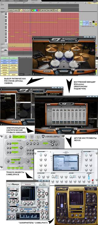

Самое главное - качественно определиться со стартом. То есть мы приняли классическую схему работы, в которой всё будет собираться на неком базисе, а именно - мультитрековой программе. Теперь его нужно населять плагинами инструментов и эффект-процессоров.
Ударные - Toontrack EZdrummer. Это наиболее оптимальный выбор. Речь идёт о профессиональной сэмплированной ударной установке с заранее подготовленной библиотекой ритмических фраз и сбивок. Они переносятся из внутренней библиотеки программы на рабочую область Tracktion просто указателем мыши в режиме drag'n'drop. Внутри модуля имеется собственный микшер, который эмулирует профессиональную студийную запись ударной установки с классической микрофонной подзвучкой. Отдельно стоит сказать, что в банке программы имеется несколько вариантов для каждого из барабанов или тарелок.
Если же вы хотите нечто, отличающееся от "живого" инструмента, то рекомендую найти какую-либо эмуляцию Roland TR-909 или TR-808, на самом деле их много, можно найти и бесплатные плагины VSTi.
Электронный бас и уже заранее подготовленные синтетические грувы можно найти в рамках программы reFX Vanguard. Можно сказать, что в ней собран весь высший свет хороших синтетических тембров и сопутствующей обработки. Если же вы хотите более эксклюзивного звука, богатые "пады", то можете обратиться к другому синтезатору - Native Instruments Absynth. Причём промышленные банки, поставляемые с программой, ещё ни о чём не говорят. На сайте разработчиков, а также других специализированных ресурсов вы можете найти множество пользовательских библиотек и среди них есть очень много вкусного.
Что касается других инструментов, то вам на помощь могут придти сэмплеры. Самый простой и бронебойный из них - reFX Nexus. Нужно отметить, разработчики не стали захламлять программу малоиспользуемыми банками и звуками, а качественно выбрали всё самое лучшее для различных музыкальных стилей. Кстати, здесь, если вам не понравился вариант Vanguard, можно найти те же басы и "синтетику". Программа намного легче, как в структуре, так и в освоении, по сравнению со своим главным конкурентом Native Instruments Kontakt. Если нужны качественные симфонические библиотеки, то лучше обращаться к готовым профессиональным решениям уровня Vienna Symphonic Library либо продукции East&West.
