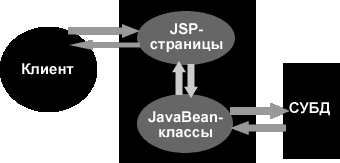

В JSP Model 1, как видно из приведенной схемы, при получении запроса от клиента JSP-страница конструирует нужные ей экземпляры JavaBean-классов, которые затем уже получают данные из базы данных и, обработав эти данные некоторым образом, передают их обратно JSP-страницам.

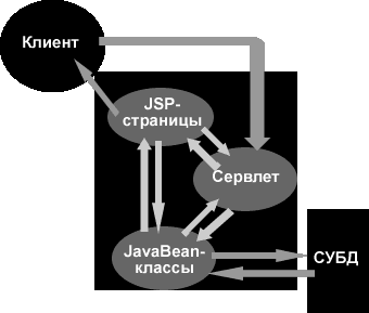

В JSP Model 2, в отличие от JSP Model 1, мы видим на схеме полноценную реализацию шаблона модель-представление-контроллер. Именно эти части приложения в ипостаси сервлета (контроллер), JavaBean-классов (модель) и JSP-страниц (представление) можно увидеть на предлагаемой схеме внутри приложения. Как видно из всё той же схемы, при запросе пользователя первым реагирует сервлет, который, взаимодействуя сложным образом с другими компонентами приложения, получает, наконец, из базы данных через JavaBean-классы какую-то информацию (либо же записывает её туда, что сейчас не столь уж принципиально), которая затем передаётся JSP-страницей в качестве ответа на пользовательский запрос.
В общем-то, говоря о специфике каждой из моделей web-приложений на JSP, стоит отметить, в первую очередь, что JSP Model 1 является моделью, ориентированной на JSP-страницы, которые и осуществляют основную работу в программе. Вся бизнес-логика приложения присутствует в явном или неявном виде на JSP-странице, что вряд ли можно считать плюсом. Что касается JSP Model 2, то здесь, позволю себе повториться, мы имеем дело с шаблоном модель-представление-контроллер. О преимуществах его использования я довольно-таки подробно рассказывал выше, однако здесь стоит упомянуть ещё некоторые из них. Во-первых, с приложениями, организованными по JSP Model 2, гораздо проще иметь дело при проведении каких-то изменений непосредственно на самих JSP-страницах. Мы вольны менять их, в общем-то, практически так, как захотим, без оглядки на такие мелочи жизни, как контроллер и модель. Модульность позволяет нам не затрагивать бизнес-логику при изменении пользовательского интерфейса. Кроме того, разработчик, работающий над реализацией бизнес-логики, может совершенно не задумываться над проблемами реализации интерфейса, равно как и разработчик, реализующий интерфейс, может не особенно беспокоиться насчёт бизнес-логики разрабатываемого командой приложения.
