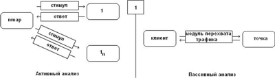

Пассивный метод анализа очень похож на активный. Различия в том, что активный метод подразумевает бомбардировку узла сети пакетами, а пассивный просто собирает ответы, исходящие от активных узлов сети. Таким образом, активную часть процесса анализа выполняет не сам анализатор, а другое приложение.
По сравнению с активным методом анализа сети, пассивный имеет ряд преимуществ. Первым и, пожалуй, самым весомым является не генерирование "холостого трафика" в сети при анализе, что положительно сказывается на пропускной способности, особенно если она физически невелика. Также пассивный анализ не провоцирует системы обнаружения вторжений, т.к. работает, анализируя естественный трафик. Кроме того, он способен в некоторых случаях обнаруживать брандмауэры и даже охарактеризовывать хосты, находящиеся за ними. Однако при всех положительных сторонах имеются и недостатки, как же без них :). Пожалуй, главный недостаток - это сравнительно неудобное развёртывание системы анализа. Т.к. от администратора требуется расположить аппаратный или программный трафик таким образом, чтобы через него проходил полезный трафик, в противном случае ничего не получится.

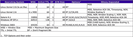

Имеется возможность получить некоторую информацию об инсталлированной на хост операционной системе. Это возможно благодаря тому, что TCP/IP fingerprinting работает практически идентично как в пассивном, так и в активном режимах. Возможность определить ОС даёт тот факт, что в различных системах по-разному реализован TCP/IP стек. Имеются четыре параметра, которые постоянно меняются, в зависимости от установленной операционной системы, к ним относятся: TOS, размер окна, TTL, DF. Именно анализ этих значений позволит нам судить о работающей на хосте операционке. Программа p0f 2.0 эти параметры расширяет и даёт ещё более точный и чёткий результат.
При повторном запуске p0f 2.0 мы получим результат обработки трафика web-сервера, который, как оказалось, работает на фрюше.
