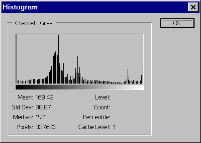

Что показывает гистограмма?
Гистограмма - графическое отображение яркости и количества пикселов снимка. По вертикальной оси откладывается количество пикселов, а горизонтальная ось отражает их яркость. Эти данные позволяют выяснить, достаточно ли на снимке содержится теней (левая часть графика), полутонов (в центре) и ярко освещённых участков (правая часть). Если по какой-то причине гистограмма сильно смещена относительно центра в любую сторону, увеличивая или уменьшая экспочисло, добейтесь, чтобы вершина графика располагалась как можно ближе к центру, что будет обозначать оптимальную экспозицию.
Если гистограмма смещена влево, значит, на снимке получится слишком много теней. Такой тип гистограммы появляется в том случае, если весь снимок тёмный. Если гистограмма смещена вправо, значит, на снимке присутствует слишком много светлых пикселов. Такой тип гистограммы появляется, если всё изображение слишком светлое. Центроориентированная гистограмма обозначает, что изображение имеет удачное соотношение светлых и тёмных пикселов. Этот тип гистограммы говорит о том, что снимок имеет оптимальную яркость.
