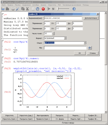

Перейдем непосредственно к программе. При ее установке дополнительно предлагается две графические оболочки: wxMaxima и XMaxima. Первый из интерфейсов русскоязычный и в нем, кроме того, есть возможность не набирать функции вручную, а воспользоваться меню или панелью, что очень помогает при задании дополнительных опций.
После запуска системы можно увидеть информацию о программе и приглашение к вводу первой команды. Для начала вычислим выражение
Для этого в строке ввода необходимо набрать "cos(%pi/4);" и нажать Shift+Enter.
В Maxima символами "%pi", а также "%е" обозначаются общеизвестные математические постоянные.
Если используется wxMaxima, то после вводимого выражения завершающий символ ";" можно не ставить, но в оболочке XMaxima, как и в командной строке, точка с запятой после вычисляемого выражения обязательна.

Для построения графиков используются две функции - "plot2D" (двумерные) и "plot3D" (трехмерные). Использование этих двух функций позволяет выводить графики разных типов на плоскости и в пространстве с достаточно широкими настройками. С помощью специальных операторов или аргументов функций задаются количество узлов сетки, на которой строится требуемый график, диапазоны данных, цветовые и другие характеристики.
Следующее выражение строит в рабочей области wxMaxima графики двух функций: sin(x) и cos(x) на интервале от -5 до 5. Интервалы отображения графика и дополнительные опции указываются в квадратных скобках через запятую.
(%i3) wxplot2d([sin(x),cos(x)], [x,-5,5], [y,-2,2], [gnuplot_preamble, "set zeroaxis;"]);
Вообще говоря, графические возможности не встроены в Maxima, а реализованы посредством внешних программ. По умолчанию, построением графиков занимается программа gnuplot, но, кроме нее, есть разрабатываемый вместе с Maxima и идущий в ее составе openmath. Собственно, при использовании функции "plot2d" откроется окно gnuplot, в котором и строится необходимый график. Функция же "wxplot2d" используется для построения графиков только в графической оболочке wxMaxima. Однако при использовании этой оболочки для построения графиков, да и не только, значительно удобнее использовать меню или кнопки панели инструментов. Формат экспорта Maxima весьма небогат: рисунки в программе сохраняются, по сути, только в PostScript. Вообще говоря, инструменты визуализации системы очень и очень скромны, хотя и дают возможность получить качественные графики некоторых типов.
