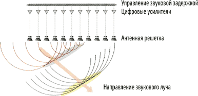

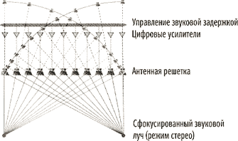

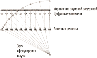

Перенесение данной технологии (современных радаров) на звук первой произвела компания 1Ltd, и после на базе ее изобретения фирмами Motorola и Texas Instruments были созданы чипы кодировщиков. Это было начало новой эры в области акустических систем для домашних кинотеатров. Причем чипы Motorola использовались в первых звуковых проекторах от фирмы Pioneer, а Texas Instruments легли в основу ныне популярных моделей от Yamaha. Схематическая суть работы последних отображена на рисунках.
Сейчас еще дополнительно изобретен ряд технологий и стандартов, имеется множество ноу-хау, а в основном, если говорить о конструкторском исполнении, используется некий массив из нескольких усилителей и широкополосных СЧ/ВЧ динамиков, специальные DSP управляют фазой для каждого из них, в результате чего формируются узконаправленные лучи. Большинство технологий в этой области являются закрытыми за семью печатями ноу-хау. Более-менее открыты объяснения технологий Yamaha.
