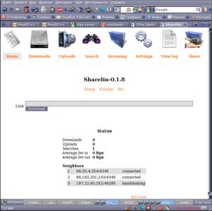

Sharelin (далее "Шарелин") - это клиент для Gnutella2 с открытым кодом, который, по словам его автора, можно заставить работать практически под любой реализацией "Линукса". Не знаю, насколько это соответствует истине, но с Ubuntu клиент точно работает. "Шарелину" всего полтора года отроду. Продукт распространяется под лицензией GNU GPL. Автор известен под ником Sav, поговаривают, что это один из разработчиков "Шареазы". Пишут также, что "Шарелин" - это форк (ответвление) "Шареазы", в чём лично я сомневаюсь, хотя автор в свой продукт постепенно добавляет то, что есть в "Шареазе". Клиент работает в линуксном терминале, обычного графического интерфейса (GUI) у него нет. Автор поступил оригинально - вместо встроенного GUI, как это общепринято, написал для него WUI - веб-пользовательский интерфейс, поэтому работа с "Шарелином" идёт через какой-нибудь браузер. Во всяком случае, через браузеры Chrome и Firefox всё прекрасно управляется, через Аmaya тоже, но криво, через другие браузеры автор не удосужился проверить, но на форумах сообщают, что через IE и Opera всё работает хорошо.

Запуск: входим в Интернет, терминальной командой cd входим в рабочую папку и выполняем ./sharelin. Если всё нормально, то в терминале сразу пойдут сообщения о блужданиях "Шарелина" в сети Gnutella2. Если нет, значит в конфигурационном файле есть "косяки", разбираемся. Включаем WUI, набрав в браузере после http:// IP-адрес клиента и через двоеточие номер порта клиента, которые вы указали в текстовом конфигурационном файле, например, http://127.0.0.1:4080.
Если всё нормально, то через несколько секунд вы увидите страницу, как на рис., причём обязательно убедитесь, что вы подключились к хабам, на что указывают строчки "connected".
