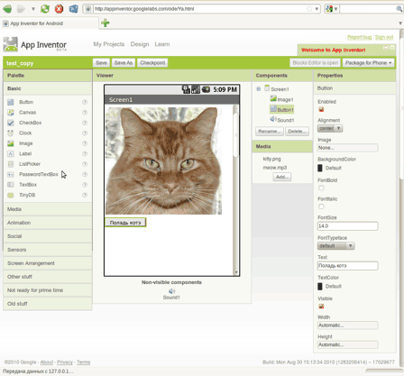

В центре находится область просмотрщика (Viewer). Здесь будет показываться, как будет визуально выглядеть приложение. Здесь же обозначаются и невидимые компоненты программы - звук, акселерометр и др. На это окно и перетаскиваются компоненты интерфейса - кнопки, списки, текстовые поля ввода и прочие стандартные элементы графического интерфейса.
Сами же эти элементы интерфейса находятся с левой стороны. Эта область называется "Палитра" (Palette). Палитра разделена на секции, в которых компоненты интерфейса сгруппированы по темам: базовые элементы, мультимедиа, сенсоры смартфона, компоненты коммуникации и дополнительные элементы. Из этой палитры элементы и перетаскиваются мышью на просмотрщик.
С правой стороны просмотрщика находится список элементов, задействованных в приложениях, а также список задействованных файлов-ресурсов - картинки, звуки и т. д. Ещё правее имеется область параметров выделенного элемента. Здесь можно настроить цвет, размер текста, шрифт и прочие специальные параметры выделенного компонента программы.
Для тех, кто уже сталкивался с другими визуальными конструкторами интерфейсов, конструктор App Inventor никакой сложности не представит. Процесс создания интерфейса несложен: перетаскиваем из палитры нужные компоненты, а в области параметров задаём нужные значения для каждого выбранного элемента.

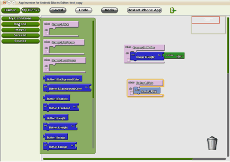

Для этого в конструкторе компонентов нужно нажать кнопку "Blocks editor", и должна запуститься загрузка этого редактора логики приложения. Редактор блоков - это отдельное java-приложение, которое запустится в отдельном окне, а не в браузере.
Запускаться редактор блоков может очень долго - около минуты. Ему нужно синхронизироваться и с конструктором интерфейсов, и с подключенным к компьютеру смартфоном.
Для синхронизации с устройством нужно в редакторе блоков нажать кнопку "Connect phone". Если конкретный смартфон не поддерживается, то можно, как уже упоминалось выше, запустить эмулятор "Андроида".
В редакторе блоков всем созданным в конструкторе компонентов можно задать логику. Список всех компонентов программы открывается кнопкой "My Blocks". Если щёлкнуть по выбранному элементу, то откроется список действий, которые можно применить к данному элементу.
Действия с элементами выполнены в виде графических визуальных блоков с текстовыми надписями, которые можно перемещать на рабочее пространство редактора. Блоки имеют специальные выемки и выступы, позволяющие соединять эти "пазлы" в единое целое.
Кроме графических блоков действий программы, имеется список блоков "Built-in", предоставляющих общую функциональность: работа с переменными и текстом, работа со списками, математическая функциональность, булевая логика, установка цвета.

  • в конструкторе компонентов из палитры выберем элемент Image и переместим его на просмотрщик;
  • в области параметров через поле Picture загрузим картинку кошки в конструктор;
  • в палитре выберем компонент Sound и перетянем его на просмотрщик, где он будет обозначен как невидимый элемент;
  • в области параметров через поле Source загрузим звук мяуканья;
  • в палитре выберем элемент Button (кнопка) и в области параметров сделаем ей надпись "погладь кота";
  • переходим в редактор логики, нажимаем кнопку My Blocks и выбираем здесь компонент Button1;
  • появится список визуальных блоков действий, здесь выбираем блок Button1.Click и перетаскиваем его на рабочий стол;
  • из списка компонент My Blocks выбираем компонент Sound1, а дальше и из списка появившихся блоков выбираем блок Sound1.Play и помещаем его внутрь блока Button1.Click.
Вот приложение и готово. Как видите, ни одной строчки кода мы не написали, а всё сделали в визуальном режиме.
Осталось его только протестировать в смартфоне или в эмуляторе. Если всё работает хорошо и кошка мяукает, то наше приложение можно сохранить в подключенном телефоне или на диске как файл apk. Для этого возвращаемся в редактор компонентов и выбираем соответствующую операцию в меню "Package for Phone".
