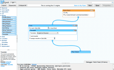

Hello, Pipes!
Для примера создадим небольшой "трубопровод", который переводит RSS-поток с одного языка на другой. В нашем случае возьмём ленту новостей с сайта formula1.com и переведём её на русский язык.
Заходим на сервис, нажимаем "Create a pipe" и открываем новую "трубу".

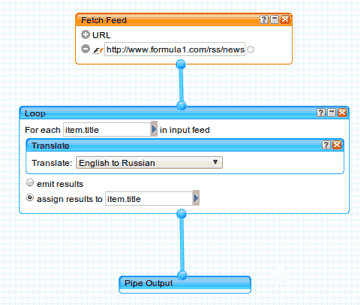

Из раздела Sources перетаскиваем на главную панель модуль Fetch Feed и вводим в него адрес RSS-потока www.formula1.com/rss/news/latest.rss.
Из раздела Operators тащим модуль Loop, а в середину этого модуля перетаскиваем модуль Translate из раздела String. В полученном гибриде модулей устанавливаем поля for each и assign result to в значения item.title, а в модуле Translate выбираем перевод English-to-Russian. Это мы перевели все заголовки <title> в нашей ленте.
Теперь переведём в ленте сообщения <description>. Снова проделываем все манипуляции, что и шагом выше, только вместо item.title выставляем item.description.
И теперь самый ответственный момент. Соединяем последовательно "трубами" сверху вниз наши модули и автоматически появившийся модуль Pipe Output.
Трубопровод готов. Сохраняем его и переходим по ссылке Run Pipe, где наблюдаем результаты наших сантехнических опытов. Здесь же имеется ссылка на модифицированную ленту, которую можно вставить в собственный блог во френдленту. Хотя, по правде сказать, машинный перевод - это не самое впечатляющее в сервисах Yahoo!.
