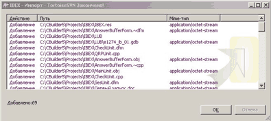

Первое заполнение репозитория. Обычно уже есть какой-то изначально наработанный проект, пусть это будет проект в папке C:\CBuilder5\Projects\IBEX. Папка IBEX пока не является рабочей папкой, с точки зрения SVN. Чтобы файлы проекта из папки IBEX попали в репозиторий, он же "хранилище", их нужно туда импортировать. Это просто: делаем правый клик по папке IBEX и выбираем опцию TortoiseSVN > Импорт. Система выдаёт диалоговое окно "Импорт". Первоначально строка "URL в хранилище" будет пустая, так как система пока не имеет никакой информации о существующих хранилищах, поэтому URL придётся ввести вручную: file:///Repository/IBEX/. Обратите внимание на правые слэши, это общее правило для адресов URL. Ещё одна деталь: адрес также заканчивается слэшем, что указывает на то, что в данном репозитории можно будет хранить и другие проекты. Жмём ОК, через несколько секунд импорт закончится и в репозитории будет создана первая версия проекта, она же и последняя (рис. 1). Ради интереса посмотрим и запомним размер папки репозитория.
Рис. 1

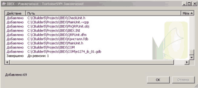

Делаем рабочую папку. Превратим папку IBEX в рабочую, с точки зрения SVN, не меняя её адреса, пусть она также остаётся рабочей с точки зрения системы работы над проектом. Заархивируем содержимое этой папки куда-нибудь для безопасности и любым способом полностью вычистим её содержимое. Кликаем правой кнопкой по теперь уже пустой папке IBEX и выбираем опцию TortoiseSVN > Извлечь. Откроется диалоговое окно (рис. 2), в строку "Извлечь в папку" вбиваем адрес рабочей папки, жмём OK.
Рис. 2
По завершению извлечения из репозитория получим то, что изображено на рис. 3.

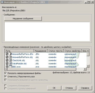

Фиксация изменений. Пока изменения не подтверждены, в репозитории номер версии проекта не инкрементируется. SVN не может вынудить зафиксировать изменения, если разработчик этого не желает. Чтобы подтвердить изменения, правым кликом по рабочей папке (в моём примере - папка IBEX) вызываем всплывающее меню опций и выбираем SVN > Фиксировать. Открывается диалоговое окно (рис. 5).
Рис. 5

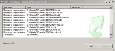

Можем вписать комментарии, можем посмотреть, что изменили, можем отменить фиксацию. Но после нажатия OK пойдёт прогресс фиксации, который закончится окном, как на рис. 6.
Рис. 6
Теперь в репозитории лежат две версии проекта. Можем извлечь любую. Размер репозитория не удвоился, а увеличился на несколько процентов. Так работает механизм SVN, всегда позволяющий вернуться к другим версиям проекта. Содержимое файлов проекта для SVN не играет никакой роли. Разве это не красиво?
