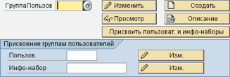

После этого в поле "группа пользователей" основного экрана укажите, по каким пользователям будет выполнен отчет (их можно выбрать, воспользовавшись средством поиска - серой овальной кнопкой в правой части поля, появляющейся сразу же, как только курсор попадет в поле. Кнопка выводит отдельное окно с перечнем всех допустимых вариантов ввода, в окне нужно выбрать необходимые варианты и нажать кнопку "Ввод" этого окна, рис. 3).
Рис. 3
Вернувшись в основной экран, нажмите на кнопку "присвоить пользоват. и инфо-наборы" и в появившемся экране введите логины пользователей, которые могут просматривать данный отчет. Сохранитесь, выйдите (рис. 4).
Рис. 4

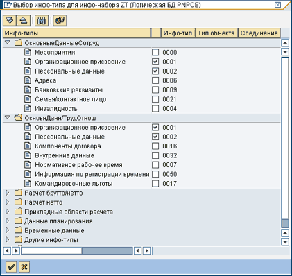

В появившемся окне укажите название логической базы "PNPCE" (эта наиболее новая, рис. 6).
Рис. 6
В следующем окне поставьте галочки напротив тех данных, которые вам нужны (рис. 7).
Рис. 7
В последующем окне нажмите кнопку "сгенерировать" (третья кнопка слева в верхнем ряду, Shift-F6), выйдите (кнопка "назад", F3), генерация сохранила автоматически (рис. 8).
Рис. 8

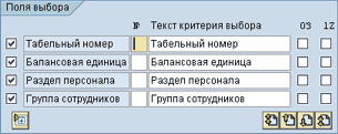

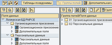

В следующем окне сохранитесь и нажмите "следующий экран" (кнопка "=>"). В последующем окне поставьте галочки напротив тех групп полей, которые вам нужны. Сохранитесь, нажмите "следующий экран" (рис. 13).
Рис. 13
В новом окне поставьте галочки напротив тех полей, которые вам нужны - поля расположены на нескольких страницах (не зная этого, можно не догадаться о существовании полей, которые расположены на всех страницах, кроме первой), для перехода между ними нажимайте кнопки "предыдущая страница" (стрелка вверх), "следующая страница" (стрелка вниз. К сожалению скроллинга с помощью стандартной линейки прокрутки здесь нет, стереотипы использования, положенные в основу системы, отнюдь не современны). Сохранитесь, нажмите "Следующий экран" (рис. 14).
Рис. 14

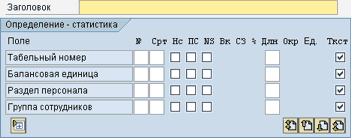

В последующем окне поставьте галочки напротив тех экранных полей, которые вам нужны, укажите порядковый номер колонки, в которой они должны выводиться (рекомендуется шаг изменения номеров больше 1, чтобы между любыми двумя колонками можно было вставить третью, установив номер экранного поля меньше номера первого поля, но большим второго - примерно как в BASIC). Сохранитесь, нажмите "Статистика" (рис. 15, эта кнопка видна на предыдущем рис. 14).
Рис. 15
В следующем окне укажите порядковый номер колонки (еще раз), в которой данные должны выводиться, сохранитесь, нажмите кнопку "Тест" (Ctrl-F8; в появившемся окне нажмите кнопку "Дальше", затем - кнопку "Выполнить", рис. 16).
