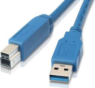

Физические отличия
Всем хорошо знаком разъём USB 1.x и 2.0 устройств. Стандарт USB 3.0 предполагает наличие восьми линий вместо четырёх в USB 2.0, фактически, USB 3.0 кабели и разъёмы содержат удвоенный набор линий, которые используются во второй версии стандарта. Сами кабели за счёт этого, соответственно, стали толще, изменился и внешний вид разъёма. Теперь, в отличие от ситуации с USB 2.0 и USB 1.1, пользователи по внешнему виду разъёма смогут догадаться, к какому поколению USB принадлежит их устройство. Для ещё более легкого узнавания новых устройств разработчики стандарта рекомендуют производителям использовать цветовое кодирование для внутренней части разъёма.
Но при этом обратная совместимость стандартов останется, хотя, думается мне, что если бы разработчики могли, они бы с удовольствием обошлись без неё. Но количество USB-устройств в мире таково, что пришлось выкручиваться. В итоге решение было найдено в раздельном расположении новых и старых контактов.
Совместимость стандартов действует не только "сверху вниз", но и "снизу вверх", то есть, можно подключать как устройства третьего поколения к портам второго, так и устройства второго поколения к портам третьего. Вполне понятно, что при этом устройствам USB 2.0 не удастся использовать все преимущества нового порта, а с устройствами USB 3.0, втыкаемыми в старые порты, и вовсе может возникнуть масса проблем, потому что им может банально не хватить питания.
