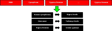

Linux-раздел с файловой системой ext3 в схематичном изображении выглядит примерно так: mbr (загрузочная запись), суперблок, за ним следует дескриптор группы блоков, битовая карта блоков, inode дескриптор, double indirect block, triple indirect block. Теперь рассмотрим всё по порядку. Суперблок есть начальная точка файловой системы, хранящий в себе всю информацию о её строении. Его размер равен 1024 байтам, и расположен он по смещению на 1024 байта от начала файловой системы. В каждой группе блоков суперблок дублируется для упрощения процесса восстановления в случае краха системы. В суперблоке также определяется размер файловой системы, максимальное количество файлов, объём незанятого пространства, а также информация, где искать свободные участки. При инициализации ОС суперблок считывается в память, а все изменения в файловой системе вначале обязательно записываются в суперблок.
Дескриптор группы блоков есть описание местоположения битовой карты блоков и индексных дескрипторов. Структура системного блока находится по адресу /usr/src/linux/include/linux/fs.h. Битовая карта блоков - это структура, каждый из битов которой показывает, отведён ли соответствующий по номеру блок какому-либо файлу. В случае записи файла на диск block bitmap ищет доступные блоки для записи. Битовая карта индексных дескрипторов выполняет аналогичные действия по отношению к таблице индексных дескрипторов.
Каждому файлу соответствует один единственный индексный дескриптор, индексируемый порядковым номером (индекс файла). В индексном дескрипторе хранятся все метаданные файла, исключая, впрочем, его имя. Также в нём хранится указатель на данные файла. Сам указатель есть массив из пятнадцати адресов блоков, первых двенадцать коего являют собой прямой указатель на место хранения файла. Следующий адрес в этом массиве представляет собой косвенную ссылку, в которой хранится адрес следующих блоков с данными отдельно взятого файла (рис. 2).

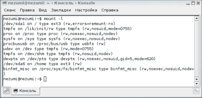

Стоит сделать замечание, что в примере рассмотрено устройство sdaX, где Х - порядковый номер, заданный жёсткому диску. Полный список примонтированных устройств можно получить, введя в терминале команду mount -l (рис. 3).
