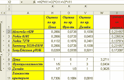

Теперь, когда получены суммарные веса альтернатив по трем критериям (см. рис.), необходимо определить важность критериев.
Обычно при покупке любого товара самым значимым оказывается его цена, затем функциональность и уже потом внешний вид. Василий действовал по тому же принципу. В ячейке O8 он поставил "5", т.е. цена для него в данной ситуации важнее функциональности мобильника, в ячейке V8 - "7", потому что цена для него намного важнее дизайна. Вес критериев вычисляется как и вес альтернатив по каждому критерию - через нормированное среднее геометрическое. В итоге в строке 11 была получена важность критериев.
Суммарную оценку каждой альтернативы или, как еще говорят, глобальный приоритет найдем, просуммировав оценки по каждому из критериев, умноженные на вес соответствующего критерия. Для этого в ячейку X2 введем формулу "=H2*H11+O2*O11+V2*V11" и т.д. В результате расчетов в столбце X получим числа, характеризующие рациональность выбора той или иной модели трубочки. Чем больше число, тем лучше альтернатива.
Подведение итогов
Теперь проанализируем полученные результаты. Модели Motorola v620, Nokia 6101 и Samsung SGH-E630 получили практически одну и ту же оценку. Поэтому Вася может купить любой из этих телефонов, что он, собственно, и сделал (Motorola). Другие же имеют более низкий глобальный приоритет, потому что по важнейшему критерию "Цена" у них получилась маленькая оценка. Такой исход можно было предугадать с большой вероятностью, поскольку наш пример является обучающим и, соответственно, простейшим. Однако в реальном мире задачи намного сложнее и без специальных алгоритмов здесь не обойтись.
Вот так работает Метод анализа иерархий Томаса Саати, успешно используемый такими известными компаниями, как British Airways, Xerox, Ford, IBM. Правда, не в чистом виде, а в составе специальных программных продуктов, самым известным из которых является Expert Choice 11, который мы рассмотрим в следующем номере.
Как оказалось, Microsoft Excel вполне может справиться со сложными, плохо структурированными оптимизационными задачами, которые по зубам обычно только СППР. Среди плюсов Excel можно отметить удобство в работе, что было показано при группировке строк и столбцов, и, конечно же, то, что его не нужно покупать за баснословную цену или скачивать для ознакомления в сильно урезанном состоянии, да еще и размером в несколько десятков мегабайт. Среди минусов - необходимость наличия у пользователя определенных познаний в области экспертного анализа для быстрого и эффективного решения поставленной задачи. Тем не менее, именно эти скромные знания позволили Василию сменить неудобное седло велосипеда на теплое кресло в просторном офисе.
