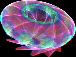

Те из читателей, которые имеют опыт работы в трехмерных графических редакторах вроде 3D Studio Max, могут попробовать сделать анаглифные стереоизображения объектов, созданных в таких редакторах. Поскольку в этих редакторах есть возможность вращать объект или всю сцену, то достаточно сохранить изображение объекта из двух разных точек при повороте на небольшой угол, после чего полученные левое и правое изображения можно загрузить в Anaglyph Maker. Но даже если вы не обладаете навыками работы в трехмерных редакторах, то все равно есть возможность получить чрезвычайно необычные и красивые анаглифные стереоизображения абстрактных объемных объектов. Для этого нам потребуется программа Chaoscope 0.2.1, которую можно скачать отсюда - www.media.log-in.ru/tests/xaos/xaos.zip. На родном сайте этой программы по адресу www.btinternet.com/~ndesprez/download.htm доступна более свежая версия Chaoscope 0.3, однако после скачивания и установки эта версия у меня почему-то не заработала, вываливается с сообщением об ошибке. Может быть, читателям повезет больше, если проблема в железе или версии операционной системы. Данная программа позволяет получать изображения так называемых странных аттракторов. Это абстрактные математические объекты, отдельные точки которых получаются путем операций над комплексными числами. Для работы с программой знание математической теории не нужно. После скачивания и установки запускаем программу. Сначала появляется пустое окно. Выбираем в меню File пункт New, после чего появляется окошко, в котором нужно выбрать тип аттрактора, разрешение изображения и способ рендеринга. Жмем OК и попадаем в пустое пока окно программы, где справа находятся отдельные окошки с параметрами аттрактора, которые можно в дальнейшем менять. Чтобы получить первичное изображение, в меню Attractor выбираем пункт Search, после небольшой задержки появляется объемное изображение, которое можно вращать мышкой во всех направлениях. Передвигая ползунки в окошке справа, можно менять параметры в расчетной формуле, что сразу же приводит к изменению формы аттрактора. Получив с помощью вращения и изменения параметров нечто красивое, в меню Attractor выбираем пункт Start, после чего начинается рендеринг изображения. Это занимает некоторое время, которое может быть существенно различным в зависимости от выбранного числа итераций и мощности процессора вашего компьютера. После завершения рендеринга получаем красивое цветное изображение абстрактного объекта. Если в качестве способа рендеринга выбрать вариант Plasma, то будут получаться светящиеся полупрозрачные объекты. Если выбрать вариант Solid, то получим объекты с твердой поверхностью. Теперь ползунками возле пунктов Brightness и Gamma добиваемся наиболее подходящей яркости. Все, можно сохранять полученное изображение, выбрав в меню File пункт Save image as. Сохранение возможно только в формат .bmp. Если хотим в дальнейшем еще поработать с полученным аттрактором, то все параметры можно сохранить в крохотный файл с расширением csattr, выбрав в меню File пункт Save Attractor as.
Итак, будем считать, что изображение для левого глаза мы получили. Теперь нужно получить аналогичное изображение для правого глаза, для чего нужно повернуть наш абстрактный объект на небольшой угол. К сожалению, в программе отсутствует опция поворота на заданный угол вокруг выбранной оси. Нам нужно повернуть объект вокруг вертикальной оси, для этого помещаем курсор на изображение, нажимаем левую кнопку мыши и перемещаем курсор примерно на 5-10 пикселей влево. Как показала практика, этого вполне достаточно. При этом результат первого рендеринга исчезает, выполняем рендеринг повторно и сохраняем изображение уже для правого глаза. Ура, можно загрузить оба изображения в Anaglyph Maker и получить анаглифное стереоизображение полученного абстрактного объекта. Если все было сделано правильно, то нас ждет очень красивый результат:
