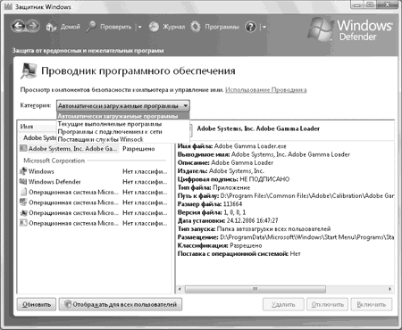

Чтобы приступить к настройке программ, запускаемых при старте системы, на странице Оценка и увеличение производительности компьютера кликните по ссылке Управление автозагрузкой программ, расположенной на панели слева. Появится окно под названием Защитник Windows, в раскрывающемся списке Категория будет выбрано значение Автоматически загружаемые программы, чуть ниже - перечислены все программы, запускаемые автоматически при загрузке.
Выбрав любую, нажмите в правой части окна кнопку Отключить, чтобы отключить ее запуск, или Удалить, чтобы удалить программу из автозагрузки. Включение запуска программы производится нажатием Включить. Обратите внимание, что над указанными кнопками появляется описание основных характеристик выбранной программы, в том числе ее расположение на диске, цифровая подпись, дата инсталляции.
Недаром я отметил, что Категория - раскрывающийся список. Выберите из него значение Текущие выполняемые программы и получите возможность завершать запущенные в данный момент приложения. Значения Программы с подключением к сети и Поставщики службы Winsock позволят получать информацию о программах, работающих с сетью.

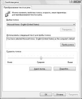

Двойной клик по ссылке Speech Recognition Options в панели управления - это первый шаг на пути голосового управления компьютером. О том, что это возможно, знают почти все, но наверняка большинство ни разу не пробовало воплотить в реальность давнюю задумку писателей-фантастов. Главной причиной, по которой голосовое управление еще "не вошло в массы", стала необходимость устанавливать дополнительные программы. Поддержка данной возможности на уровне операционной системы наверняка будет мощным стимулом популяризации данного вида управления компьютером.
После клика по ссылке Speech Recognition Options откроется страница конфигурирования под названием Configure your Speech Recognition experience. Кликнув по ссылке Text to Speech, расположенной в левой панели страницы, вы сможете прослушать набранный в специальной строке текст, причем голос диктора можно выбирать из списка. Делается это на вкладке Преобразование текста в речь.
