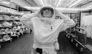

Люди среди машин
Сверхточная и столь же совершенная техника без особой радости впускает в свой мир потомка обезьян. Так, для того, чтобы попасть в комнату класса 1, необходимо пройти целый обряд "очищения".
  1. Прежде всего, нужно хорошенько прополоскать рот, в котором содержатся миллионы бактерий и микробов.
  2. Второй важнейший носитель микробов - волосы. Поэтому на голову одевают пластиковые шапочки.
  3. На руки - резиновые перчатки, а поверх ботинок - резиновая обувь вроде калош.
  4. Лицо тщательно протирается гигиеническими салфетками. Весь макияж должен быть полностью смыт.
  5. Теперь необходимо пройти первую чистку, зайдя в камеру, где "волшебный пол" очистит от пыли и грязных частиц.
  6. Обуваются резиновые сапоги и одевается новая пара перчаток.
  7. На голову одевается капюшон, а поверх одежды - первый тонкий комбинезон.
  8. Теперь в комнате, разделенной на две половины, необходимо взять пару резиновых сапог и лишь дойдя до находящейся посередине скамьи, обуть их. Только после этого можно переходить на вторую половину комнаты.
  9. Одевается внешний, более плотный, комбинезон и прозрачный спереди капюшон с фильтром для воздуха.
  10. Осталось лишь натянуть третью пару перчаток и...
  11. Пройти вторую камеру, где воздушный душ смоет мельчайшую частицу с уже безукоризненно чистого комбинезона.
Только после всех этих действий, выполняемых в абсолютной тишине и с каким-то религиозным благоговением, можно попасть в "чистую комнату".
На вопрос, тяжело ли работать в этой униформе, получившей название "костюм Банни", одна из технических сотрудников Тара Конвей ответила: "Сначала самым трудным было привыкнуть не чувствовать предметы. Уставать же не приходится, так как мы остаемся в "чистой комнате" всего 4 часа, а затем нас сменяет очередная группа".
Здесь же, в "чистой комнате", находятся залы, где Pentium устанавливаются в пластмассовые корпуса. Чтобы попасть сюда, Тара должна одеть специальный шлем, к которому присоединена дыхательная трубка с многочисленными фильтрами. Это необходимо для того, чтобы дыхание людей не загрязняло воздух комнаты, который автоматически обновляется каждые шесть секунд.
