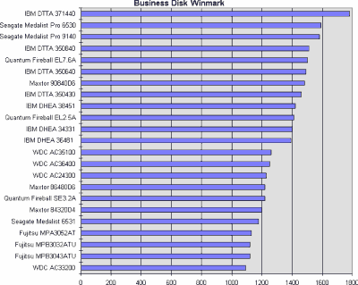

В качестве стенда для тестирования использовался компьютер на базе процессора Intel Pentium II 333 МГц с материнской платой Chaintech 6LTM, 64 Мб SDRAM и видеокартой Diamond Viper V330 AGP. Среди прочих был произведен тест WinBench 98: Business Disk WinMark - оценка производительности винчестера при работе с бизнес-приложениями в среде Windows 95/98 (текстовые редакторы, электронные таблицы, базы данных и т.д.):

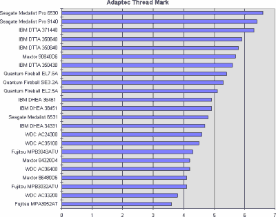

Также был произведен тест Adaptec Thread Mark, позволяющий оценить реальную скорость обмена данными винчестера (Data Transfer Rate) и максимальное использование ресурсов процессора компьютера (Average CPU Utilization):
Если рассматривать отличительные черты и традиции производителей винчестеров, можно отметить следующее. Жесткие диски Fujitsu имеют репутацию высоконадежных устройств с предельно низким уровнем шума и малым числом отказов. К сожалению, нельзя так же лестно отозваться о производительности этих винчестеров. Отставание Fujitsu в технологических новациях от большинства производителей сказывается на результатах, они ниже среднего в тестах производительности. Жесткие диски от IBM завоевали в последнее время весьма высокую популярность. Обе линии винчестеров IBM - DHEA (Deskstar 5,8) и более новая, DTTA (Deskstar 14,16), - отвечают самым передовым технологиям. В накопителях DHEA применены улучшенные магниторезистивные головки (MRX - MagnitoResistive eXtended) с высокоплотной записью и технология PRML для увеличения скорости передачи. В серии DTTA устанавливаются GMR-головки (следующее поколение магниторезистивных головок). В результате жесткий диск IBM DTTA-371440 является самым быстрым на сегодняшний день диском IDE. Винчестеры IBM, так же, как и Fujitsu, считаются особо надежными устройствами. В пользу продукции IBM говорит и то, что верный приверженец винчестеров WD - компания CLR, известная новаторством своих решений, - комплектует компьютеры теперь также и дисками IBM. Жесткие диски Maxtor когда-то были хорошо известны. Потом почти совсем исчезли с рынка, а теперь же опять возвращаются с очень интригующими показателями производительности и низким уровнем шума. Основное внимание при производстве жестких дисков Maxtor серии DiamondMax уделяется повышению устойчивости функционирования и производительности. Компания Quantum за последнее время выпустила несколько серий жестких дисков (Fireball ST, SE и EL), непрерывно увеличивая плотность записи. Это приводит к неуклонному росту производительности и тому, что на рынке присутствует по несколько моделей жестких дисков этой фирмы. Новая серия Fireball EL показывает высочайшие результаты в тесте на производительность, но как недостаток можно отметить высокую температуру нагрева этих дисков и относительно высокую стоимость хранения 1 МБ информации. О качестве изделий Quantum красноречиво говорит и то, что эти жесткие диски используют в своих компьютерах такие производители, как Hewlett-Packard. К сожалению, уже некоторое время самый известный производитель винчестеров - Seagate - пугает многих потребителей низкой надежностью и конфликтностью с некоторыми системными платами своих накопителей. Тем не менее, один из наиболее быстрых винчестеров IDE - Seagate Medalist Pro 6530 (ST 36530A) со скоростью вращения шпинделя 7200 об/мин. Этот винчестер сильно греется и имеет относительно небольшое допустимое число циклов включения/выключения, что в общем-то неудивительно при такой скорости вращения. Накопители Western Digital/Caviar имеют добротные показатели производительности - несмотря на то, что принципиально новые модели этого производителя уже давно не выпускались. Некогда имела место большая партия жестких дисков WD с чрезмерно высоким числом отказов, но компания исправилась и теперь выпускает вполне надежные устройства. Кроме того, винчестеры WD имеют даже повышенный спрос сегодня на рынке. Вероятно, это связано с тем, что эти накопители позволяют стабильную работу на частоте шины 83/133 МГц. Пару слов заслуживают новые винчестеры Samsung. Со всем присущим южно-корейскому "дракону" упорством этому производителю удалось-таки наладить выпуск вполне надежных и достаточно производительных накопителей. Это еще не выдающиеся изделия, но, учитывая традиционно низкую цену хранения 1 МБ данных, они имеют вполне определенную долю на рынке.
