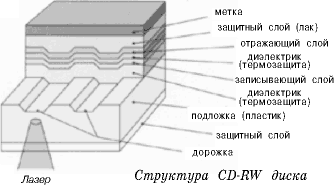

Однако вернемся к принципам. Подробно все физические характеристики CD-RW-дисков описаны в одной из "цветных книг", а именно - в Orange Book part III. Основная же идея такая - в отличие от CD-R, где запись происходит при изменении оптических свойств специального красителя (при нагревании лазером он мутнеет), в CD-RW используется явление фазового перехода. Промежуточный слой специального органического материала может пребывать либо в аморфном, либо в кристаллическом виде.
Причем в первом случае его отражающая способность ниже, чем во втором. Хитрость в том, что при нагревании до относительно высокой температуры (при большей - записывающей - мощности лазера) и последующем резком охлаждении материал из кристаллической формы переходит в аморфную, при нагреве же менее интенсивным лучом (стирающим) происходит обратный переход. Так что мы получаем возможность не только записывать, но и стирать информацию (всего такой диск выдерживает до 1000 циклов перезаписи). Что интересно, и кристаллические, и аморфные участки сами по себе кодируют нули. Единица задается только переходом между ними. Лазер во всем этом процессе используется стандартный, с длиной волны 780 нанометров. Считывание производится тоже стандартным лазером, но разница в уровнях сигналов для CD-RW-дисков меньше, чем для CD-ROM, так что понимать их будут только накопители с регулировкой усиления (Auto Gain Control). Раньше они специально маркировались как Multiread, но в последнее время практически любой CD-ROM Drive может похвастаться способностью читать CD-RW.
