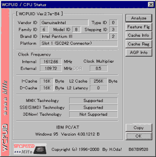

"Думаю, если были бы какие-то призы или конкурсы типа "лучший оверклокер года", то вне конкуренции оказался бы один японец, который разогнал Pentium III 850 на материнской плате ASUS P2B до 1.6 ГГц. Частота системной шины при этом составляла 190МГц.
И еще - у него был жидкий азот - готов прозакладывать последние тапочки. Не мог японец без жидкого азоту... никак не мог"
Так что, господа оверклокеры, учитесь, учитесь и еще раз учитесь...
