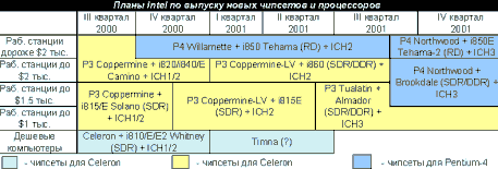

Я попытался составить временную диаграмму, показывающую распределение рынка персональных компьютеров разной стоимости между процессорами и чипсетами (даны парами, так как Intel любит привязывать их выход друг к другу) на ближайшие полтора года. В итоге получилось то, что вы видите на рисунке.
Итак, по порядку (от дорогих к дешевым) рассмотрим известные на сегодня подробности о процессорах и чипсетах.
Pentium-4. Новый 32-разрядный процессор появится в конце 2000 года, а первые экземпляры были показаны на осеннем IDF. У него есть несколько ключевых "фич", которые должны привести к 20% преимуществу Pentium-4 перед Pentium-3 и Athlon. Во-первых, длина исполнительного конвейера увеличена до 20 этапов. С одной стороны, это преимущество, но с другой стороны, ошибка предсказания ветвления может повлечь за собой перегрузку многих этапов конвейера, так как на нем обрабатываются совсем не те инструкции. Проще говоря, длинный конвейер требует долгой загрузки командами, что может свести на нет все преимущество и даже, как утверждают некоторые аналитики, привести к отставанию от процессоров предыдущего поколения, в частности, от Athlon.
Во-вторых, Pentium-4 использует специальную системную шину с учетверенной скоростью передачи (наподобие AGP 4x). Для ее поддержки и разрабатывается соответствующий чипсет (см. ниже).
В-третьих, Pentium-4 имеет специальный блок, выполняющий некоторые операции в два раза быстрее за счет удвоенной частоты. Эта технология получила название Rapid Execution Engine.
Все идет к тому, что свои преимущества новый процессор сможет показать только на специально оптимизированных приложениях. Так ли это - увидим.
Первые показанные процессоры были выполнены по технологии 0.18 микрон и базировались на ядре Willamette. Размер кристалла этого ядра в два раза больше, чем у Pentium-3, а для охлаждения используется огромный радиатор - компьютер превращается в настоящую печку. Ситуация исправится после выхода 0.13 мкм ядра Northwood, немного усовершенствованного и использующего новый тип корпуса - mPGA478.
Кстати, есть слухи, что Intel будет продавать права на выпуск Pentium-4-совместимых процессоров и чипсетов.
Tehama i850. Первый чипсет для Pentium-4 будет усовершенствованной версией i840 с поддержкой новой шины. Из памяти поддерживается исключительно двухканальный Rambus DRAM на частотах до 800 МГц. Очевидно, что новая шина Pentium-4, работающая на частоте 100 МГц в режиме 4х, для полной загрузки потребует именно RDRAM - тут уж ничего не поделаешь.
i850E будет использовать будущий хаб ввода-вывода ICH3, имеющий (по некоторым данным) шесть портов USB 2.0. В остальном отличий от обычного i850 не предвидится.
Tualatin. После перехода Pentium-3 на технологию 0.13 микрон его ядро получит название Tualatin. Теперь системная шина будет работать с удвоенной скоростью, как у Pentium-4. Для реализации подобной возможности будет создан соответствующий чипсет. А до появления Tualatin будет еще Copperminе-LV.
Almador. После i815 как раз к выходу Tualatin должен появиться и чипсет Almador. Ожидается, что он будет работать и с памятью DDR. Другие подробности пока неизвестны.
Brookdale. Для скорейшего внедрения Pentium-4 планируется создать чипсет, поддерживающий не Rambus DRAM, а более привычную SDRAM и DDR DRAM. Насколько этим планам суждено сбыться, посмотрим.
Celeron. Переход на системную шину 100 МГц (наконец-то!), скорее всего, начнется с Celeron-800. Но долго этот процессор вряд ли продержится, так как его должен вытеснить Timna.
Timna. Интеграция компонентов материнской платы в одном чипе достигает своего апогея в новом изобретении Intel, страшном мутанте по имени Timna (не исключено, что официально он будет носить имя Celeron). Это контроллер памяти, контроллер видео и сам микропроцессор вместе взятые. Ядро процессора - Katmai с кэшем 128 К (скорее всего, Coppermine), видеочип - что-то вроде все того же i752, память - Rambus DRAM. Для поддержки SDRAM разрабатывается чип-транслятор MPT. В общем, такой компьютер подходит только для секретарши и бухгалтера в офисе, где апгрейд в лучшем случае происходит раз в 5 лет.
Планы Intel имеют свойство не подтверждаться, поэтому серьезно к ним относиться не стоит. Но тенденция просматривается - Pentium-4 должен вытеснить постепенно Pentium-3 с рынка. А вот ситуация с памятью совершенно неопределенна - то ли назад к SDRAM, то ли продолжать попытки удешевить RDRAM...

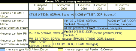

Известный тайваньский производитель чипсетов сумел изрядно потеснить Intel на рынке персональных компьютеров низших ценовых категорий. VIA не выбирает тип памяти, делая ставку только на DDR DRAM.
Раньше VIA ориентировалась исключительно на самые дешевые компьютеры. Сейчас запланирован выпуск трех серий чипсетов со сходными параметрами - производительных, со встроенным видео и дешевых. В чем разница между последними, пока неизвестно. В качестве встроенного видео используется S3 Savage4 - не ахти какой чип, но еще не совсем устаревший.
VIA работает над чипсетами сразу к двум разным семействам процессоров - Intel P6 и AMD K7. Свой собственный процессор, Cyrix-III, совместим с Intel P6. Продавать его на рынке персональных компьютеров VIA вряд ли сможет, поэтому она объявила об инициативе Information PC - максимально дешевого компьютера, работающего по принципу телевизионной приставки WebTV. Там-то и будет использоваться Cyrix-III, а также чипсет PM601 (Apollo Pro 133A + Trident Blade3D).
