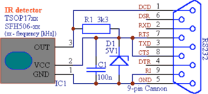

Каким должен быть современный компьютер? Этот вопрос заботит не только производителей компьютерного "железа", но и главного разработчика программного обеспечения компанию Microsoft, которая уже сегодня оснащает продаваемые под своей торговой маркой мультимедийные компьютеры пультами дистанционного управления. Но что делать отечественному потребителю, который не располагает соответствующим количеством "вечнозеленых"? Конечно, можно попытаться заменить пульт ДУ ИК-клавиатурой или мышью с радио- или ИК-интерфейсом. Но ИК-клавиатура - вещь довольно специфичная: во-первых, она не заменит обычную клавиатуру и их придется иметь обе, а во-вторых, габариты клавиатуры не идут ни в какое сравнение с габаритами пульта, и поэтому ею пользоваться менее удобно. Что же касается радиомыши, то, во-первых, это не так оперативно, а во-вторых, ей требуется горизонтальная поверхность, к тому же целиться курсором в мелкие кнопки на экране - не самое удобное занятие. Остается единственный путь - в глубины интернета на поиски подходящей схемы. После продолжительных поисков и систематизации найденных схемных вариантов реализации устройства приема ИК-излучения были выбраны и опробованы несколько простых в изготовлении схем. В ходе тестов выявлена схема, обладающая наибольшей чувствительностью, она представлена на рисунке.
Примененные радиокомпоненты: ИК-приемник TSOP17xx с напряжением питания 5В, резистор сопротивлением 3,3 кОм, стабилитрон 5,1В, конденсатор 0,1мкФ. Примененные детали доступны по цене и могут быть приобретены на радиорынке "Ждановичи". ИК-приемник TSOP 17xx может быть заменен на отечественный, производства НПО "Интеграл" ILMS5360, но это не желательно, так как он имеет значительный разброс параметров, и собранное на его базе устройство может работать не стабильно. Схема очень проста в сборке и не требует наладки. В качестве драйвера устройства может быть использовано бесплатное ПО с сайта www.girder.nl или www.lirc.org, во втором случае резистор R1 нужно заменить на резистор с сопротивлением 4,7кОм. Обратной стороной простоты и дешевизны явилось то, что драйверы к схемам без DSP потребляют достаточно много процессорного времени в момент приема сигнала, так как для устойчивого определения ИК-кода требуется, чтобы декодирование сигнала выполнялось процессором в режиме реального времени. А это значит, что в такие моменты компьютер будет притормаживать, субъективная величина "тормозов" практически не заметна при использовании процессора Duron 700MHz в холостом ходу, но если нагрузка на процессор составляет 80% и больше, то "тормоза" будут ощущаться и при использовании процессора Athlon 1.7GHz. Вторым минусом являются временные затраты на изучение объемной документации и последующая настройка драйвера. Но самым главным минусом оказалось то, что нет никаких гарантий, что собранное вами устройство будет работать безупречно.
Так, при поочередной установке на 8 машин различной конфигурации был получен следующий результат: на пяти компьютерах устройство работало хорошо, на двух оно работало не стабильно, а на одной вообще не подавало признаков жизни. С другой стороны, такой результат вполне может быть признан удовлетворительным, ведь при затратах около 2 у.е. вероятность хорошего результата составляет 63%. При этом предполагается, что: а) пульт ДУ уже имеется, б) затраченное время в расчет не берется. Также стоит отметить, что использование имеющегося пульта ДУ может оказаться неудобным, например, если управляемая пультом техника и компьютер находятся в одном помещении, то возможен тот случай, когда они вместе будут откликаться на команды с пульта, или, напротив, при нахождении техники и компьютера в разных помещениях перспектива поиска пульта не вдохновляет. Таким образом, приходим к выводу, что желательно приобрести отдельный пульт ДУ, который увеличит удобство пользования, а также стоимость устройства (на 3-4 у.е.), которая составит в итоге 5-6 у.е.
Учитывая возросшую стоимость, сложность настройки и то, что работа собранного вами устройства после замены материнской платы может оказаться под вопросом, приходим к выводу, что все не так уж и радужно, как казалось на первый взгляд, и этот путь приемлем только для настоящих энтузиастов.

Далеко не самая удачная из имеющихся схема (мне кажется применение в качестве стабилизатора КРЕНа гораздо удобнее). В предыдущих выпусках было приведено устройство, работающее со SlyControl. У меня работает уже около года без каких либо проблем, и вопросов с чувствительностью нет.
Статья несколько рекламного характера, сомневаюсь, имеет ли смысл отдавать 20 тугреков, если мало-мальски умеешь держать в руках паяльник. А большего в данном случае и не надо.

Лучшее решение -- вместо LM78L05 использовать LP2950-5.0, таким образом я доработал к IrMAN расширитель импульсов на HA17555 и светодиод. Работает на любом COM-порту и USB2COM. Схему могу выслать, ICQ:217991.
