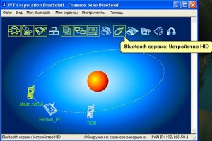

Итак, BT-адаптер приобретен, принесен домой и распакован. Теперь настало время подготовить его к работе. Вся подготовка сводится к установке драйверов. Мы в своих изысканиях используем устройство с драйверами от BlueSoleil. Кстати, BT Dongle обязательно должен быть совместим со стандартом Bluetooth HID profile v1.0, иначе ни о каком Remote Control можно и не мечтать (подробнее о профилях BT читаем en.wikipedia.org/wiki/Bluetooth_profile или www.bluetooth.com/Bluetooth/Learn/Works/Profiles_Overview.htm). Часто встречаются устройства, которые этот профиль не поддерживают (по крайней мере, по словам разработчиков драйверов к ним). Так вот, не всегда нужно им верить на слово :). После выхода коммерческих драйверов от WIDCOMM BTW у владельцев "обрезанных" переходников BT появился шанс воспользоваться тем, чего у них никак быть не может. Скачиваем эти драйверы, устанавливаем - и с вероятностью процентов 80 у вас нежданно-негаданно появится поддержка и Bluetooth HID profile v1.0 и еще массы других полезных вещей. Итак, втыкаем наш брелок и видим, что ОС находит новое устройство и пытается установить драйверы. Скармливаем ей либо те драйверы, которые шли вместе с BT-донглом, либо ищем в интернете, скачиваем и устанавливаем (если в "родных" драйверах поддержки нужного нам профиля не обнаружено) драйверы Widcomm (то, о чем я говорил ранее). В приобретенном мной "брелке" c драйверами от BlueSoleil поддержка HID была, поэтому после перезагрузки и автозапуска оболочки я увидел окно примерно вот такого вида, как на рис.
Программа сразу же сканирует окружение в поисках устройств с включенными модулями BT и отображает их. Возможно, потребуется добавление устройства. Вся сложность этой процедуры заключается в том, что вам придется нажать определенную цифру, которую запросит для идентификации устройства программа на настольном компьютере, и такую же цифру ("код") ввести на мобильном телефоне.
После этого устройство появится в списке доступных для работы, и по двойному щелчку на нем можно будет увидеть список доступных для работы профилей BT, среди которых находится и нужный нам HID. При запуске значка данного профиля и включенном модуле BT на нашем "пульте дистанционного управления", он же мобильный телефон, ОС сама найдет и установит все нужные драйверы.
После чего в Диспетчере устройств (Пуск - Панель управления - Система - Оборудование - Диспетчер устройств) мы сможем видеть наши устройства HID.
