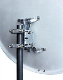

Жестко закрепите опору в выбранной точке наружной стены. При установке на балконе или лоджии загородку сверлят насквозь и прикрепляют опору обычными длинными болтами большого диаметра. При установке на стене в ней сверлят отверстия и используют саморасклинивающиеся анкерные болты или же болты с дюбелями. Очень важное условие - ось опоры, на которой будет крепиться "тарелка", должна быть расположена строго вертикально! После окончания монтажа обязательно убедитесь в надежности фиксации опоры.
Крепеж вашей антенны может выглядеть так, как показано на рисунке 1, а на рисунке 2 показан крепеж моей спутниковой антенны.
Рис. 1 |
Рис. 2 |
