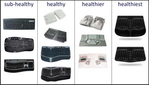

Четыре градации клавиатур по эргономике
С точки зрения эргономики, выпускающиеся сегодня клавиатуры можно разделить на четыре подгруппы:
  1. Sub-healthy. Обычные клавиатуры.
  2. Healthy. Обычные клавиатуры с разделением двух областей в основной символьной зоне (т.н. "ломаные").
  3. Healthier. "Ломаные" клавиатуры с перераспределением клавиш и приподнятой центральной частью. Последнее способствует более удобному расположению кистей при печати. В большинстве случаев расстановка кнопок в правой и левой частях симметрична, хотя и не всегда.
  4. Healthiest. Специальные симметричные решения.
Простая клавиатура (пункт 2) с разделением двух областей достаточно эффективно увеличивает характеристику эргономики, но при этом очень близка к обычному стандарту, в котором есть отдельные функциональные зоны справа (стрелки, блок Home-End, NumPad). Функциональное разбиение в данном случае является асимметричным.
В специальных симметричных решениях отдельно исследуется параметр "пути пальца" ("пути руки"), то есть, например, для правой руки в качестве тестового параметра берется расстояние от левой стрелки до клавиши "J". В обычных клавиатурах такое расстояние равно примерно 150 мм, в эргономических начального уровня - на сантиметр меньше, а в специальных решениях пытаются собрать конструкцию таким образом, чтобы все расстояния были минимальными.
Можно сказать, в данном случае конструкторами решается задача по транспортной логистике.

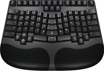

Клавиатуры фирмы Truly Ergonomic
Все самые дорогие эргономические клавиатуры являются симметричными. Если говорить о топ-классе, то нельзя обойти вниманием популярную новинку этого года - симметричную клавиатуру от Truly Ergonomics.
Это довольно уникальный вариант, причем не самый дешевый ($199), в рамках которого универсально обработана сама идея QWERTY-клавиатуры, хорошо просчитана "транспортная логистика" с размещением кнопок. Стоит обратить внимание на то, что клавиши "~", "+/=", "-", "Enter", "Del" расположены на центральной вертикали. Также нет отдельной области NumPad, она интегрирована в правую часть и вступает в силу при включении режима. Что касается горизонталей, то это понятие весьма условно, поскольку мы имеем вариант волнового расположения, адаптированного под пальцы, что особенно выгодно при слепой печати. Помимо этого, отсутствуют всяческие мультимедийные кнопки (вызов программ, работа с медиа-плеером и т. п.). Для каждой клавиши реализован механизм нажатия Cherry MX Mechanical Keyswitches с золотым напылением.
Размеры устройства в чистом виде 325х170 мм, с подставкой для рук - 328х235 мм. Не сложно догадаться, что данный манипулятор занимает гораздо меньше места, по сравнению со стандартными решениями, в силу отсутствия функциональных областей справа.
