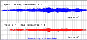

Эксайтер и его эмуляция
Наверняка мало кто из вас знает понятие эксайтера, хотя оно довольно широко распространено на Западе, и начало свое ведет из далеких 60-х. Среди родоначальников сего устройства - Лоуренс Хорн. Очень многие фирмы-производители и студии звукозаписи имеют на вооружении данное устройство. Что же сделал Лоуренс Хорн?
Записывая определенную партию, он разделил ее на два одинаковых сигнала, пущенных на разные микшеры. Первый сигнал был чистым, второй - "задавлен" компрессором и поднят по высоким частотам эквалайзером. В результате при слиянии двух треков получалась очень реалистичная картина. Звук был полностью открыт - предпосылка на совершенно новый виток в развитии индустрии звукозаписи.
В результате использования данного устройства любой инструмент просто звучит... Например, голос становится очень отчетлив, с хорошей дикцией и приятным "живым" тембром. Концертная деятельность тоже приобрела новые формы. Честно сказать, звучание впечатляющее. Любой инструмент, будь то гитара или человеческий голос, стал более естественным.
Эксайтер еще называют "снимающим покрывало". Такое ощущение действительно возникает, когда включаешь данное устройство. Все становится намного "живее", вкуснее.
За что я люблю компьютерные технологии, так это за то, что мне не надо покупать ряд дорогих устройств, а, узнав алгоритм работы, можно повторить их программно.
Итак, идею Вы поняли.
Берете трек, делаете из него два одинаковых. Второй трек сильно "жмете" компрессором и обрабатываете эквалайзером. Для голоса - поднимаете частоты 5-8 КГц, бас - 800 - 1500 Гц, гитара, пианино, скрипка - 3-5 КГц. С синтетическими звуками немного сложнее - нужно подбирать для каждого в отдельности, хотя у меня получались хорошие результаты при повышении диапазона больше 5-7 КГц.
Все это можно вполне сделать самим.
Вот он - один из секретов "фирменного" звука :)
Когда будете делать окончательное сведение, попробуйте проделать это все с конечным файлом. В ряде случаев сие действие является довольно уместным.

Полезная статья, только вот не вовсем понял что имеется ввиду по фразой задавлен компрессаром? Поясните пожалуйста
Аватар пользователя Кристофер
Компресс -- это который жмет:)
Аватар пользователя Максим
Ну это я понимаq! но ведь компрессиq можно првести по разному! Насколько сильно, какие именно параметры и как менять.Короче как "давить"?!
Компрессором ведь можно и сигнал усилить!
Я прорбовал, но что то явной разницы не заметил!просто вылезат верха.Что я делаq не так!
Заранее благодарен за ответ!
