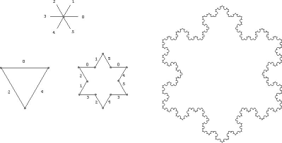

Визуализация фрактальных геометрических структур возможна лишь при помощи компьютера. Построить снежинку Коха выше третьего порядка вручную уже очень сложно, а заглянуть в бесконечность так хочется! Поэтому, почему бы ни попытаться разработать соответствующую компьютерную программу. В РуНете можно отыскать рекомендации строить снежинку Коха из треугольников. Результат работы этого алгоритма выглядит как нагромождение пересекающихся линий. Интереснее скомбинировать эту фигуру из "кусочков". Контур снежинки Коха состоит из отрезков одинаковой длины, наклоненных под углом 0°, 60° и 120° по отношению к горизонтальной оси x. Если обозначить их соответственно 1, 2 и 3, то снежинка любого порядка будет состоять из следующих друг за другом троек - 1, 2, 3, 1, 2, 3, 1, 2, 3… и т. д. Каждый из этих трех типов отрезков может прикрепляться к предыдущему одним либо другим концом. С учетом этого обстоятельства можно считать, что контур снежинки состоит из отрезков шести типов. Обозначим их 0, 1, 2, 3, 4, 5. Таким образом, мы получаем возможность кодировать контур любого порядка при помощи 6 цифр (см. рисунок).
Снежинка более высокого порядка получается из предшественницы более низкого порядка путем замены каждого ребра на четыре, соединенных подобно сложенным ладошкам (_/\_). Ребро типа 0 заменяется на четыре ребра 0, 5, 1, 0 и так далее в соответствии с таблицей:
| 0 | 0 1 5 0 |
| 1 | 1 2 0 1 |
| 2 | 2 3 1 2 |
| 3 | 3 4 2 3 |
| 4 | 4 5 3 4 |
| 5 | 5 0 4 5 |
Простой равносторонний треугольник можно рассматривать как снежинку Коха нулевого порядка. В описанной системе кодировки ему соответствует запись 0, 4, 2. Все остальное можно получить путем описанных замен. Я не буду приводить здесь код процедуры и тем самым лишать вас удовольствия разработать свою программу самостоятельно. При ее написании вовсе необязательно использовать явный рекурсивный вызов. Его можно заменить обычным циклом. В процессе работы у вас будет лишний повод поразмыслить о рекурсии и ее роли в образовании квазифрактальных форм окружающего нас мира, а в конце пути (если, конечно, не поленитесь пройти его до конца) вы сможете полюбоваться сложным узором контуров фрактальной снежинки, а также заглянуть, наконец, в лицо бесконечности.
