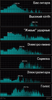

Перед тем, как создать звуковую схему, следует выставить все инструменты по тесситурам и частотным спектрам, то есть назначить каждому свою частотную нишу. На самом деле, ни один инструмент не имеет сплошного спектра, так как амплитуды определенных точек всегда разнятся по значениям. Благодаря этому мы имеем хорошее частотное наполнение при прослушивании ансамбля в том случае, когда каждый инструмент находится в своей частотной нише (см. рис.).
В нем собраны спектрограммы основных инструментов. В качестве бас-гитары служил пятиструнный бас YAMAHA (Александр Соловьев, проект "Impedance"), высокий sinth - файл, полученный из программного эмулятора TS-404, "живые" ударные - ударная установка "TAMA", электропианино - Kurzweil (тембр: electric piano), живая скрипка (Карен Карапетян, проект "НосПоВетру"), электрогитара-полуакустика (Роман Орлов), голос (Дмитрий Лукъянчик, "Impedance"). Я это все перечислил для того, чтобы вы поняли, что за каждой спектрограммой стоит музыкант, и к реальной ситуации данные спектрограммы максимально приближены, если это не есть реальная ситуация:) Песню я создал виртуально, но гипотетически таковую можно предположить.
Итак, смотрим рисунок. Посмотрите сначала на три последние спектрограммы. Из них видно, что электрогитара, скрипка и голос практически не мешают друг другу по амплитудам частот. Самый узкий частотный диапазон имеет скрипка, после него идет гитара, так как выше 450 Гц задействованы только несколько спектральных полос и самым широким является голос. К этим трем рисункам можно добавить спектрограмму электропианино, которая, опять же, имеет другие частотные максимумы и также разрежена на средних и верхах как электрогитара и скрипка. После одного КГц доминирующим по амплитудам и ширине полос остается голос. То есть, если представить себе реальную ситуацию, когда бы эти инструменты зазвучали "вживую", безо всякой обработки и эквализации, то мы бы получили хорошую прозрачную картину, где они все будут звучать раздельно и прозрачно, не мешая друг другу.
Смотрим на спектрограмму ударных. Главным образом она может заглушать электропианино и электрогитару в диапазоне до 250 Гц. Для этого надо исходить из реальной ситуации и прослушивать раздельность в этом спектре. В диапазоне выше 1,5 КГц мы имеем пересечение с голосом. Причем следует отметить, что частотный диапазон у ударной установки становится самым широким из пяти рассмотренных, и в данном случае ее "железо" достигает частоты 17 КГц! Причем диапазон 5-7 КГц, где находятся свистящие у голоса, очень густо населен и в спектрограмме ударных. При таком раскладе можно понять, что война за дикцию - это не только дело качественной записи, но и грамотной эквализации на этих частотах. Почему я взял для примера "живые" ударные? Потому что электронные варианты более отфильтрованы и могут не отразить всего того спектра, который присущ для данного класса инструментов.
Высокий sinth - отфильтрованный звук с узким спектром, и в данной картине может или мешать, или не мешать голосу и ударным. Дело в том, что несущей частотой у него является нота, а не спектр частот, который бы говорил о характеризующем инструмент звуке. Поэтому, скорее всего, данный инструмент может ссориться только с голосом.
И последнее - это бас. Как видно из спектрограмм, самым важным параметром при сведении является сведение баса с ударными в полосе до 450 Гц. Главное в данном случае - достичь раздельного звучания "точки" большого барабана и "точки" баса. После чего, судя по моему опыту, спектры, заложенные в инструментах, "построются" сами и не будут мешать. Не следует забывать, что данный редактируемый диапазон частот важен и для гитары. Подходим к тому, что я приведу некоторый список к руководству действий по эквализации, который печатался примерно год назад:
