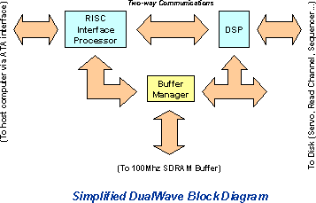

DualWave
В жестких дисках серий DiamondMax и DiamondMax Plus применяется специфическая схема построения контроллера, использующаяся обычно в дорогих SCSI-дисках. В обычном ATA-диске есть один контроллер, управляющий механикой, буфером (иногда называется кэшем) и обработкой команд от хост-контроллера и данных. Фирма Maxtor решила разделить один контроллер на части, отдав работу с командами и данными программируемому RISC-процессору, управление механикой - DSP-процессору, а буфер управляется своим контроллером (см. рис).
Тем самым решаются несколько задач. Первое - ускоряется обработка команд, так как применяется RISC-процессор, второе - появляется большая гибкость работы с разными протоколами обмена (недавно пробегала новость о том, что диски Maxtor можно перевести на UDMA/100 обычной прошивкой микрокода), так как сам протокол обмена не "зашит" на аппаратном уровне, третье - появляется возможность оперативного исправления ошибок "на лету" с помощью ECC-кодов.
