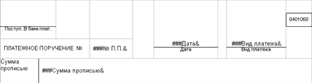

Имея необходимый набор функций, можно приступать к написанию программы (процедуры) создания простого документа Word средствами Delphi. Как говорилось ранее, для формирования документа нам необходим шаблон - текст в формате Word (файл с расширением doc, rtf). Создадим вручную этот файл и разместим его, например, на диске C: "C:\Шаблон платежного поручения.doc". Полный пример с исходными текстами можно взять на моей домашней странице (www.kornjakov.ru/st1_2.zip), а здесь, с целью экономии объема, представлен только фрагмент документа (см.рис.).

Описанный выше алгоритм реализуем в виде небольшой программы. Для этого создаем новый проект и переписываем все функции (также и ранее созданные в первой части статьи) в модуль формы. Создаем на форме кнопку и в процедуру обработки ее нажатия пишем следующий программный код.
procedure TForm1.Button2Click(Sender: TObject);
begin
 if CreateWord then begin
  VisibleWord(true);
  If OpenDoc('c:\Шаблон платежного поручения.rtf') then begin
   messagebox(0,'Переходим к заполнению шаблона','Шаблон открыт',0);
   StartOfDoc; while not
    FindAndPasteTextDoc('###№ П.П.&','21') do;
    FindAndPasteTextDoc('###Дата&','21.05.2003') do;
    FindAndPasteTextDoc('###Вид платежа&','обычный') do;
    FindAndPasteTextDoc('###Сумма прописью&','Сто пятьдесят рублей 40 коп.') do;
   SaveDocAs('c:\Платежное поручение.rtf');
   messagebox(0,'Переходим к печати документа',
    'Документ сформирован и сохранен',0);
   PrintDialogWord;
   CloseDoc;
  end;
  CloseWord;
 end;
end;
Данная процедура сформирует документ и откроет окно диалога печати.
