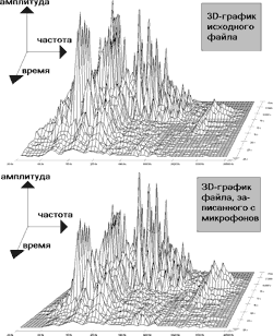

Тест №2. Я подключил всю систему и направил на воспроизведение 5.1-саундтрек (музыкальный файл) к игре. При этом взял со студии два одинаковых микрофона с диапазоном 20 Гц - 20 КГц, поставил их буквой "у" на расстоянии примерно 15-20 см друг от друга, в качестве диаграмм направленностей на них выбрал круговую, поскольку она ближе нашему восприятию чем кардиоида, хотя и с последней результаты получились идентичными. Микрофоны стояли в мете расположения виртуального слушателя. Я запустил воспроизведение и произвел запись с микрофонов.
Таким образом, можно примерно сравнить амплитудно-частотные наполнения исходного и записанного сигналов. Это было проделано для того, чтобы увидеть общую картину, то есть ни на какую высокую точность не претендует. Проще, конечно бы, было выяснить АЧХ каждого динамика в отдельности, но в рамках корпусов колонок, но для этого нужно было развинчивать всю систему, чего я делать не стал.
Итак, что же показал приблизительный тест? Средние частоты получаются завышенными, ближе к верхней их границе (от 2 КГц и выше). Ниже 2 КГц начинается равномерный нелинейный спад. Причем от 60-65 Гц он становится крутым.
Что получилось? Очень хорошая и достаточно равномерная насыщенность в диапазоне средних частот. Например, если вы возьмете дешевую систему 5.1 и проведете подобный тест, то между сабвуферным диапазоном и тем, что воспроизводят колонки, обычно присутствует яма. Здесь ее нет. Поэтому и ощущение очень близки к тем, что вы чувствуете в кинотеатре.
