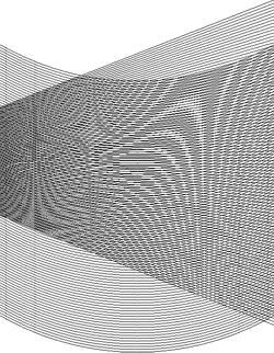

Меня же муаровые эффекты привлекли своеобразной лёгкой призрачной красотой и особой системной нелинейной природой. Муар - это то, чего на самом деле как бы и нет. Он возникает как оптический фокус, обман, наложение или визуальное искажение при взаимодействии периодических линий или точек. В жизни муаровые эффекты можно наблюдать в изгибах тюлевых занавесок, одевая или снимая возле окна тонкий трикотажный свитер или, например, в сливающихся волнах мудрёной тригонометрической функции двух переменных (много забавных изображений со сложным муаровым эффектом я как-то получил при помощи программки, описанной в "КВ" №29'1999).
Муаровые эффекты можно целенаправленно моделировать на компьютере. Один из простейших способов описан в замечательной книжке Юрия Котова "Как рисует машина"1. Достаточно скрестить, например, два пучка расходящихся отрезков. Для этого можно использовать весьма немудрёную процедуру на Бейсике, в которой два значения координаты по оси Y получают различное приращение. С одной и с другой стороны чертежа в цикле как бы наносится вертикальный ряд частых и редких точек, а затем соответствующие точки из частого ряда слева соединяются прямыми отрезками с соответствующими точками из редкого ряда справа, и наоборот. В итоге получаются два пересекающихся пучка расходящихся влево и вправо отрезков, а в результате их пересечения возникает видимая нами нелинейная картина муарового эффекта. Недавно подобный рисунок я наблюдал в одном из офисов Беларусьбанка, глядя сбоку на две стеклянные перегородки, расположенные под прямым углом и завешенные жалюзи. Наконец, пучок расходящихся отрезков можно скрестить с рядом дуг, добавив в тело цикла процедуру построения дуг arc. Результатом его работы будет замысловатый муаровый узор в месте, где ряд дуг пересекается с пучком отрезков.

Призрачный, сложный, нелинейный рисунок возникает сам собой как результат пересечения простых периодически повторяющихся линий или дуг. Очень хорошая иллюстрация основной мысли, положенной в основу представлений о природе системных объектов. Из чего-то простого вдруг возникает что-то совсем иное и более сложное, чем всё, из чего оно состоит. При пересечении пучков расходящихся отрезков или на пересечении такого пучка с дугами вся геометрическая композиция, в целом, приобретает принципиально новые внешние свойства, которых не было ни у каких, входящих в её состав элементов - отрезков прямых или дуг. Революционер-романтик, писатель-фантаст и учёный А.А.Богданов задолго до Берталанфи, официально признанного основателя общей теории систем, определил этот принцип так: "Целое больше суммы своих частей".
Есть что-то такое, что очень роднит муаровый эффект с современной теорией хаоса и нелинейной динамикой. Его сложная форма чрезвычайно чувствительна к малейшим колебаниям взаимного расположения графических элементов, его образующих. Стоит чуть-чуть что-то сдвинуть и всё - узор заметно изменяется.
