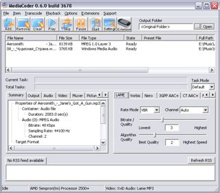

Работать с программой просто. Сначала в список файлов добавляем файлы или папки. Причём это могут быть как файлы на локальном диске, так и треки на CD/DVD или файлы на удалённом компьютере, например, на FTP-сервере. Дальше обращаем внимание на вкладки в левой половине окна (см. скриншот).
На вкладке "Output" выбираем папку, куда будем складывать переконвертированные файлы и папку для временных файлов. А теперь начинаем самозабвенно настраивать в кого и чего мы перегоняем видео и аудио. Для аудио можно поменять количество каналов, нормализовать звучание, поменять частоту; для видео - битрейт. К видео в процессе перекодирования можно также добавить субтитры из заранее указанного файла. При желании также можно разбить выходной файл на несколько более мелких, указав их продолжительность в секундах или размер в килобайтах. Всё это настраивается на соответствующих вкладках.
Теперь снова взгляните на скриншот. Как видите, вкладки есть не только слева, но и справа. Они нужны не для красоты и симметричности, а для настройки кодеков, с помощью которых MediaCoder перекодирует мультимедиа-файлы. Если вы полистаете вкладки, то увидите, что кодеков очень много, поэтому об их настройках сейчас распространяться не имеет никакого смысла.
