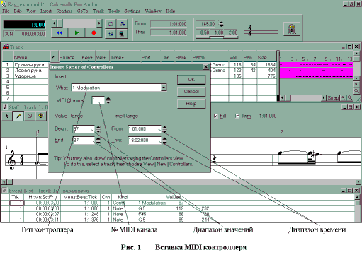

В продолжение разговора о контроллерах будет уместно остановиться на их использовании. В принципе, при записи конкретного трека музыкант имеет дело с регулировками, находящимися непосредственно на клавиатуре. Понятие контроллер появляется позднее, когда наступает этап обработки записанного материала или же когда необходимо изменить звучание трека или его части, но нет необходимости его переписывать. В качестве примера возьмем несложный рэгтайм и попытаемся придать ему знакомое по вестернам звучание расстроенного пианино (так называемое "пьяное пианино"). Сделать это достаточно просто: надо промодулировать звучание рояля в диапазоне где-то 80-95 (выбор конкретного значения - дело вашего вкуса). Я остановился на значении 87. Используя вышеупомянутый секвенсор Cakewalk, необходимо щелкнуть по пункту меню "Вставить" (Insert) и выбрать опцию "Серии контроллеров" (Series of Controllers). В появившемся окошке (рис. 1) в разделе "Что" (What) указываем необходимый тип контроллера -"1 - модуляция (modulation)", в разделе "Диапазон значений" (Value Range) указываем начальное и конечное значения контроллера - 87, Begin и End соответственно (Cakewalk позволяет использовать плавное изменение значения контроллера в сколь угодно широких пределах, что является очень удобной штукой), в разделе "Диапазон времени" (Time Range) указываем время начала и окончания использования контроллера (номер и доли такта) (From и Thru соответственно) - в нашем случае 1:01:000 и 19:02:000.

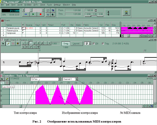

Здесь есть на чем задержаться взгляду. Секвенсор позволит вам, даже не особо вникая в детали, просто нарисовать необходимый контроллер или их серию. Рискуя утомить читателя, проиллюстрирую и такой подход. Допустим, вам пришло в голову в какой-то части "нашего" рэгтайма обеспечить плавное перетекание звука справа налево и наоборот. Перед вставкой контроллера не помешает открыть нотную линейку соответствующего трека (Staff) и разместить ее и окошко контроллеров одно под другим, синхронизировав выбранный нами участок, используя тактовую разметку. Это должно помочь уберечь нас от ненужных неточностей. Далее в окошке контроллеров выбираем
10-й контроллер, соответствующий панораме, указываем № необходимого канала и щелкаем иконку с прямой линией (Line Draw). Затем жмем первую кнопку мыши и, не отпуская ее, в выбранном нами диапазоне рисуем пилообразную линию, соединяющую начала соседних тактов, но с противоположными значениями контроллера (рис. 2).
