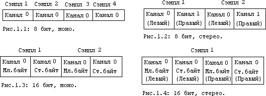

Итак, цифровой сигнал представляет собой числа, характеризующие амплитуду сигнала в конкретный момент времени. Для представления цифрового звука, как и следовало ожидать, используется специальный формат под названием PCM (Pulse Code Modulation - Импульсно-Кодовая Модуляция (ИКМ)). В PCM кодируется стерео- и моно-, 8- и 16-битный звук. Форматы соответствующих кодов см. на рисунке.
