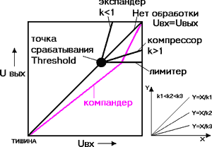

Компрессор - это устройство обработки звукового электрического сигнала. Принцип его действия достаточно прост. Для начала рассмотрим функцию, понятную любому школьнику - Y=X/k (см. рисунок).
При k=1 Y будет равен Х. При k>1 Y всегда будет меньшим Х. Это и есть суть работы компрессора.

В большинстве случаев компрессоры функционируют не во всем динамическом диапазоне входного сигнала, а начинают срабатывать с определенного уровня, называемого Threshold (в пер. с англ. "порог"). Поэтому график такого компрессора напоминает наклонную букву "Г". Причем чем ниже вы возьмете эту самую точку Threshold, тем большая часть исходного сигнала подвергнется обработке. И в данном случае важно понимать, что динамический диапазон уменьшается в k раз только на небольшом участке.

Экспандер ("expand" - расширять) - это устройство, действие которого обратно компрессору. Другими словами, это компрессор с коэффициентом меньше 1, и в данном случае мы получаем в итоге не сжатие, а расширение динамического диапазона. Данное устройство позволяет сделать звучание более динамически тонким. В звукозаписи довольно часто вместо экспандера применяются связки компрессор-экспандер (сокращенно, компандер). Все дело в том, что в обычных экспандерах в заданном диапазоне захватывается не весь входной сигнал, а лишь его часть (см. рисунок), причем не самая высокая по уровню, а наиболее значимую часть из полезного сигнала мы теряем, а если перед экспандером поставить тот же компрессор, то систему можно настроить более качественно, охватив весь диапазон. И, кстати, очень часто можно встретить под названием экспандера компандер. Так что не путайтесь.
Лимитером ("limit" - ограничение, предел) называется компрессор с максимальным коэффициентом. Другими словами, все уровни входного напряжения, начиная от Threshold и выше, приравниваются к одному значению уровня выходного напряжения. Что мы получаем в итоге - абсолютно ровный по громкости звук.
Гейт - образовано от английского слова "gate" (в пер. "ворота"). Данное устройство не пропускает сигнал с уровнем ниже указанного Threshold. Вы наверняка могли столкнуться с такими устройствами, как Noise Gate - удаление шума. Как мы знаем, шум находится в малых уровневых соотношениях, по сравнению с полезным сигналом. Поэтому проще всего его отрезать, используя гейт.

:)))) Уважаемый dubel! В вашей книги все написано верно, кроме одного, вместо экспандера описан компандер. Я поэтому и в данном материале написал "не путайтесь!". Посмотрите внимательно на картинку.
Дело в том, что экспанжер в чистом виде использоваться не может, поскольку не охватывает всего динамического диапазона входногт сигнала. Поэтому для того, чтобы что-то где-то расширять, где-то и что-то нужно сжимать.
На рисунке показано, как до определнной пороговой точки компандер ведет себя как компрессор, т.е. сжимает диапазон, а выше этой точки -- как экспандер, т.е. разжимает.
