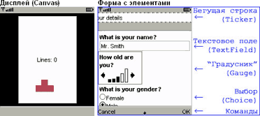

В MIDletPascal есть два пользовательских интерфейса - графический дисплей (Canvas) и форма (Form). Дисплей является хорошим средством, если вам необходимо отобразить графику или анимацию. Однако, с помощью дисплея невозможно запросить у пользователя какие-либо данные, например, имя или возраст. Здесь на помощь приходит форма, которая в противовес дисплея может содержать такие элементы, как текстовое поле, бегущую строку, "градусник", группу выбора. Кроме этих двух основных интерфейсов, также имеются меню, текстовое окно и предупреждение.

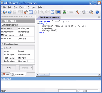

Теперь создадим нашу первую программу. Откройте MIDletPascal, далее жмите File > New Project... В поле "Project name" можете ввести имя нового проекта, например, "FirstProgram", а в "Project location" указываете путь хранения проекта (я оставил по умолчанию). Далее в "Project type" выбираете единственный доступный вариант "Default MIDP project" и жмёте кнопку "Create". После этого автоматически появится текст такого содержания:
program FirstProgram;
begin
 drawText('Hello world!', 0, 0);
 repaint;
 delay(2000);
end.
Функцией "DrawText" выводится надпись на экране, указанная в кавычках в первом параметре и с координатами, указанными во втором и третьем параметре. "repaint" перерисовывает дисплей (Canvas), а "delay" делает паузу на количество миллисекунд, указанных в скобках (1 сек = 1000 мсек), иначе программа закончит работу так быстро, что вы ничего не увидите.
Важно понимать, что все процедуры и функции рисования на экране фактически не рисуют на экране устройства, вместо этого отрисовка происходит в буфер памяти телефона. Поэтому, после использования каких-либо процедур или функций рисования необходимо делать перерисовку экрана с помощью функции "repaint". Т.е. получается, что если вы в предыдущем листинге уберёте "repaint", то при запуске программы ничего не увидите.
Для компиляции программы нужно нажать "F7" или "Build project" (или меню Project > Build project) и компилятор скомпилирует вашу программу. Если в программе ошибок нет, то вы увидите сообщение об удачной компиляции - "Build finished successfully!", иначе будет выведено сообщение "Build terminated due to errors".
Стоит немного поговорить об интерфейсе MIDletPascal. Если вы уже работали с Delphi или Kylix, то схожесть налицо - сверху меню и панель инструментов, снизу вывод информации при компиляции. Посередине слева или справа (смотря как настроить) от окна с программой "инспектор" (если можно его так назвать) и само окно с программой. В инспекторе есть две вкладки - "Files" и "Properties". На вкладке "Files" находят списки подключённых ресурсов и исходных файлов, а в "Properties" описана конфигурация создаваемой программы: "MIDlet name" - имя создаваемого файла-программы; "MIDlet vendor" - имя компании/фирмы разработчика приложения; "MIDlet version" - версия приложения; "MIDlet icon" - иконка приложения. Чуть ниже идёт конфигурация компиляции: "Name" - название конфигурации; "MIDlet type" - тип создаваемого приложения, их три: "Сlassic MIDlet" - самый обыкновенный мидлет, "MIDP2.0 Fullscreen" - мидлет с ипользованием всего экрана (в классическом сверху полоса для батарейки и прочего, а снизу - для софт-клавиш), "NokiaAPI Fullscreen" - тот же мидлет, что и предыдущий, но для мобильных устройств фирмы Nokia. "MIDP version" - версия использования платформы MIDP (не все устройства поддерживают вторую версию).
