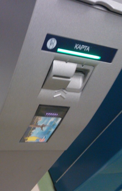

Недавно увидел на банкомате такое устройство:
Скиммер?
Вопрос к знатокам: не скиммер ли это часом? Думаю, что нет, потому что очень уж выделяется на общем фоне:) Но выглядит как-то подозрительно, нет?

Да, похоже.
Вот  он, родной:-) Тут маленький скиммер, а в вашем, Вадим, случае, был большой. Но конструкция та же. Так что, вы верно подметили.
Аватар пользователя Petro42
Обычно не избежать того, что деталь сильно выступает за пределы корпуса банкомата.
Особенно распространены вот такие варианты:
Но этот, так, вообще, неотличим от родного дизайна:
Самый опасный вариант - этот. Он сверху ставится и снимает нажатия клавиш.

"Это не скиммер. Видно же, что это штатный приемник. Кроме того, сейчас все кардридеры запрограммированы на медленный прием и выдачу карт. Замечал, наверное, что карта принимается и выдается очень медленно и рывками? Сделано это для того, чтобы даже если и был установлен скиммер не смогли "прочитать" полосу. Для "прочтения" полосы нужна бОльшая скорость движения карты по скиммеру. Ну и практически все карты с чипами.
Да, и еще, сейчас приемника типа "щель" нет. Разве что на старых моделях банкоматов. Нынешние приемники оборудуются штатными накладками типа, как на первой фотографии или подсвеченные светодиодами, чтобы нельзя было установить скиммер."
Чушь несусветная:-( Дурацкая, идиотская чушь, бред и туфта, ложь и вранье! Щелевые как стояли с 2007 года, так и стоят. Полно щелевых банкоматов.
Но и на такой, со светодиодами, в два счета скиммер налепят. Как говорил пан Твардиевский - "Не вижу препятствий".
Сие подозрительно, так как одно из главных условий: деталь НЕ должна быть выступающей!
А если будете привередничать - налепят на козырек фонарик с видеокамерой, в виде декоративного элемента. Такой скиммер вы не увидите. А он все данные и ваши нажатия всё равно считает.
Петя, жизнь НЕ стоит на месте: Противодействие скиммингу стандартными методами:  Устройства пассивной защиты. http://irmex.ru/
Эффективная защита для банкоматов NCR Personas
Антискимминг должен быть:
- эффективным, то есть иметь уникальную геометрию, исключающую установку скимминговых устройств.
- Недорогим. Поскольку для достижения большего эффекта необходимо периодически (раз в 1-2 года) изменять внешнюю геометрию устройства.
-Простым в установке.
Петя, налепленный скиммер на картоприёмник со светодиодами приведёт к тому, что свет от светодиодов НЕ БУДЕТ ПОПАДАТЬ на спец. датчики и банкомат пошлёт сигнал тревоги в центр наблюдения!!!
О, MAMMA MIA!
Накладка на клавиатуру - ОЧЕНЬ дорогая и её НЕ ставят на банкоматы в торговых центрах, где её могут заметить и "стырить" любопытные юзеры.
Обычно накладку на клавиатуру пасут неподалёку тусующиеся "охранники".

Я пять лет хожу в различные банкоматы города. Только в те, которые знаю. НИ один за эти годы ничего не изменил. НИ один даже видеокамеру не поставил из тех, где её не было. Особенно этим грешит крупнейший банк страны - Беларусбанк. У него больше всего банкоматов. И почти все - щелевые. Я только такие и видел, вообще. И камер много где нет. А всё экономия - у нас она везде.
О-о-о-о! Божья матерь! Причём тут торговые центры??? У меня банкомат - за углом. Ниоткуда его не видно, а снимают деньги круглосуточно. Подошел, капюшон надвинул и поставил, часа в три ночи. К утру будет база из сотни карт.
Любой комплект - до 30 000 российских рублей. Ставьте там, где меньше любопытных юзеров.

Петро: О-о-о-о! Божья матерь! Причём тут торговые центры??? У меня банкомат - за углом. Ниоткуда его не видно, а снимают деньги круглосуточно. Подошел, капюшон надвинул и поставил, часа в три ночи. К утру будет база из сотни карт. Любой комплект - до 30 000 российских рублей. Ставьте там, где меньше любопытных юзеров.
НЕЛЬЗЯ предвидеть любопытен юзер или нет! Вашу накладку, поставленную вами в 3 часа ночи, отколупают и унесут в 3:30 ночи. имхо.
Юзеры, начитавшись инета, пошли такие, что подойдя к банкомату, особенно к "банкомату за углом", начинают дёргать картоприёмник, и поддевать ногтем или подручным ключиком клавиатуру банкомата. И пока не убедятся в том, что банкомат невозможно разобрать, деньги не снимают. Smile
Это рискованный бизнес. Смешно соломку подстилать. Кроме того, никогда я не видел, чтобы плату с кнопками или панель ковыряли. В основном всё-таки деньги снимают. Даже сейчас, когда выводится сообщение: "убедитесь, что на банкомате нет посторонних устройств". Обычно ковырять пытаюсь только я. Остальные смотрят на это с ужасом.

Петро: Кроме того, никогда я не видел, чтобы плату с кнопками или панель ковыряли.
Ну, тот банкомат, что у вас "за углом", в ночное время не то что ковыряют, а даже обнюхивают и только убедившись, в ночное время, что сломать его не удастся так просто, только тогда деньги и снимают то, в ночное время в том, что у вас "за углом".
