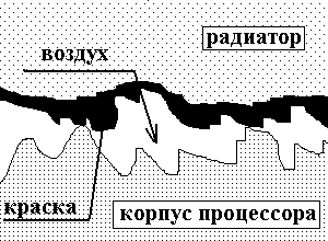

Рассмотрим увеличенное изображение теплового интерфейса процессор-радиатор (это так высоконаучно называется область контакта двух железяк).
На рисунке схематично показаны недочёты стандартного (так как собирают на большинстве фирм) интерфейса:
  • между неровностями контактирующих поверхностей находится большое количество воздуха, что приводит к использованию теплообмена радиацией и конвекцией;
  • слой краски покрывает радиатор не только сверху (да ладно вам про декоративные цели!), но и снизу, что резко снижает теплопроводность самого радиатора.
И если с первым недочётом большинство пользователей способны справиться самостоятельно, то со вторым приходится возиться.
